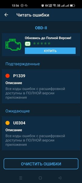

Друзья, помогите, три месяца бьюсь P1339,U0304
Двигатель ЕР 6. При прогреве машины и остановке(если ехать по трассе все нормально) на светофоре начинает троить, потом загорается чек и врубается вентилятор. ОБД выдает две ошибки Р1339, U 0304.Пропуск зажигания по 3 цилиндру.  Пробег 180 тыс, на 150 кап ремонт двигателя  Что сделано для выявления: заменены свечи, менялись местами катушки, компрессия по 11 кг на каждом цилиндре, форсунки в норме, давление тоже, зрачком смотрели седло по  3 цилиндру, все на месте. При отключении фишки валватроника машина едет без проблем, правжда жрет и мощьность падает. Такой же эффект при отключении датчика распредвала. Подскажите что смотреть. Screenshot_2023-11-19-13-56-46-22_0781a14d714be80de7524a3ea6aff3ac.thumb.jpg.bd9b7423de3341ba4ec2c37bb18ed6e9.jpg.
Чего тут смотреть. Седло вылезает.
Сёдла все переделывать.

Доброго утра. Седла выпадают при нагреве? Просто пару месяцев назад этот балаган происходил при температуре 107 по Цельсию, сейчас уже при 95. Насколько вредно ездить без вальватроника, если выпадает седло? Какие могут быть последствия? Благодарю.
Доиграешься до того что седло пойдет погулять в котел...
