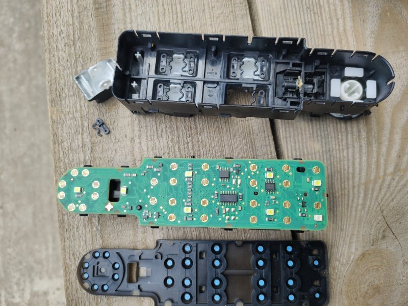

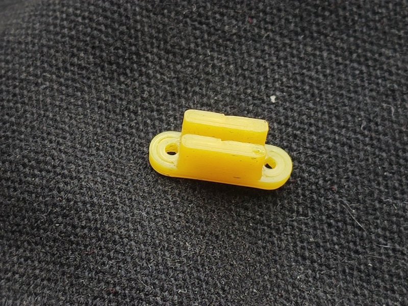

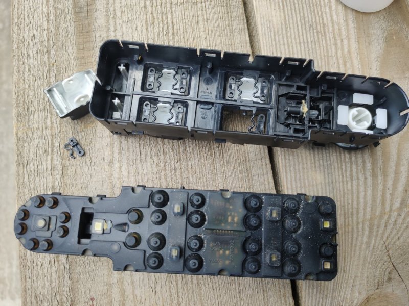

Taurus Опубликовано 21 мая Поделиться Опубликовано 21 мая Перестало нормально опускаться/подниматься стекло водительской двери. Вскрытие показало, что обломалась деталька - толкатель. Напечатал на принтере замену и проблема решена. Не знаю насколько такая поломка распространена.. Есть модель детали, обращайтесь. Петр Гагарин и LDS 2 не знаешь - молчи, знаешь - помалкивай! мой сайт - сферические панорамы Ссылка на комментарий
