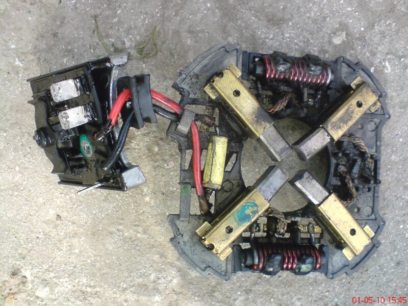

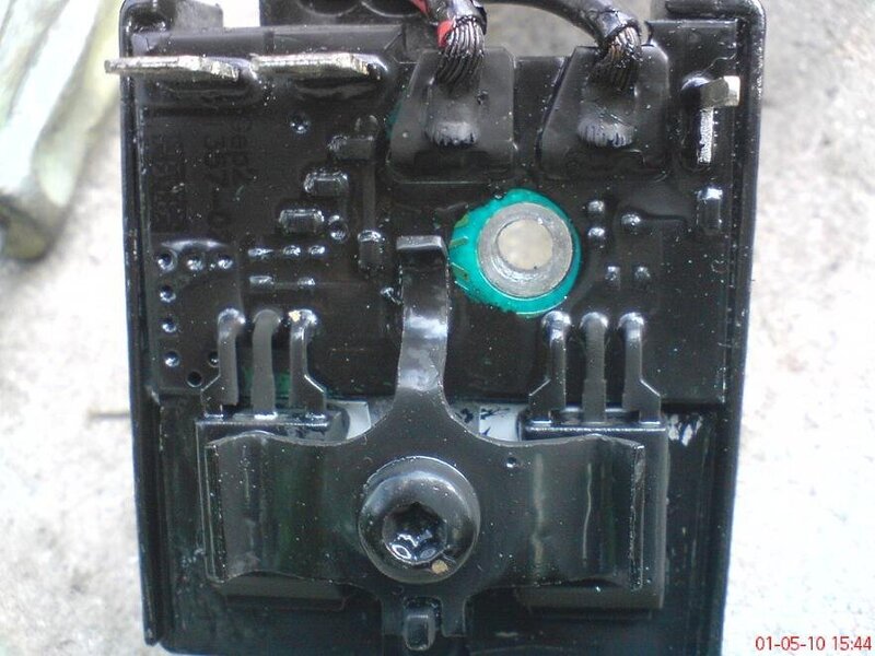

ИС-Xantia Опубликовано 19 ноября, 2023 Поделиться Опубликовано 19 ноября, 2023 58 минут назад, Nokant1 сказал: Но если накидываю на насос от акума то он работает Непосредственно на электромотор насоса или на два толстых провода в тройной фишке? Эти 3 провода с фишки идут в коробочку, залитую компаундом, в коробочке схема на силовых ключах, управляющих электромотором. Да доресте, возможно, они формируют двух-трех-ступенчатое напряжение на электромотор для более-менее плавного его разгона для исключения гидроудара. На рестайле на этой коробочке написано "PWM", что намекает на плавно нарастающее напряжение методом ШИМ. Судя по отзывам здесь, это коробочка часто отказывает и требует замены силовых ключей. Вот эта коробочка: С5-II, ГА-3, 2,0 RFJ (EW10A) 2007г МКПП. До него Xantia 1,9D 1994г была 12 лет. Ссылка на комментарий

Rykopop Опубликовано 19 ноября, 2023 Поделиться Опубликовано 19 ноября, 2023 (изменено) @ИС-Xantia у него дорест. У нас две фишки, одна силовая, вторая управляющий провод. Я не помню на месте вроде ШИМ управление, а у нас просто 12 подаётся, или тоже ШИМ. Подавал он на силовые как я понял. Типа такого на доресте. По идее на столе, подав как нарисовано должен бодро крутить, если управляющая плата в нем жива Изменено 19 ноября, 2023 пользователем Rykopop VIN: VF7DCRFNC76465859 Ссылка на комментарий
