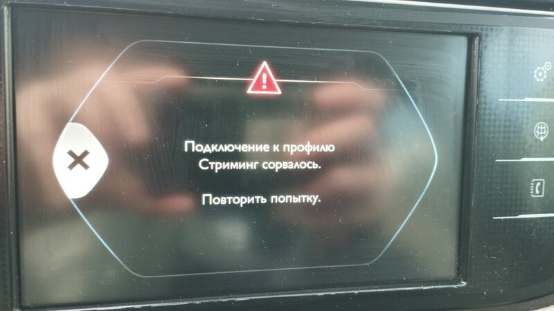

Vadim_slutskii Опубликовано 12 ноября, 2023 Поделиться Опубликовано 12 ноября, 2023 Ребята подскажите что за чудо сообщение выскочило. Что за профиль Стриминг и на что влияет? Ссылка на комментарий
