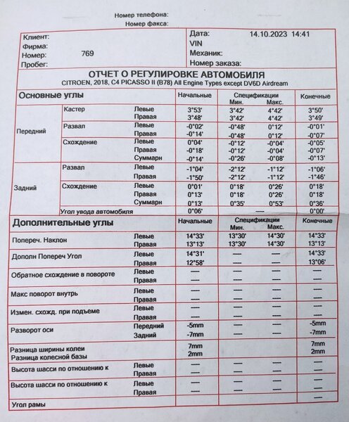

В 23.10.2023 в 21:57, aktm сказал:
Какие параметры по развалу-схождению для Ситроен гранд пикассо считаются нормой?
Как раз на днях делал сход-развал, может пригодится. ))
Спойлер
