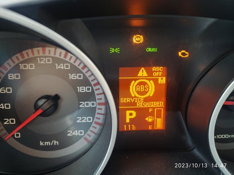

Гаслик Опубликовано 13 октября, 2023 Поделиться Опубликовано 13 октября, 2023 Добрый день кто даст совет какие поставить подшипники,на передние ступицы? Проблема в том что датчики не видят колёса после замены передних подшипников, установлены подшипники правильно, после диагностики сказали что подшипники не той конфигурации. Ссылка на комментарий

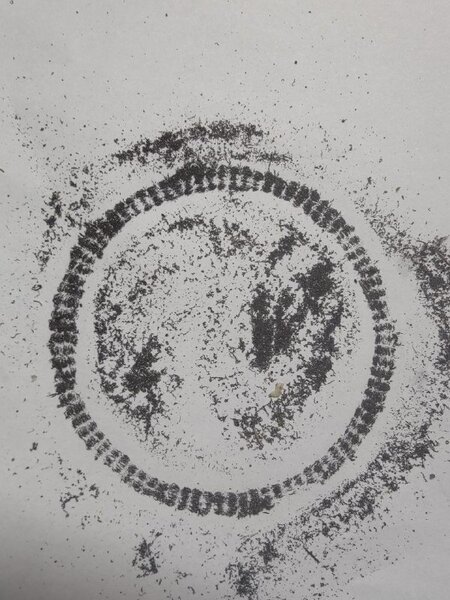

Алeкс Опубликовано 13 октября, 2023 Поделиться Опубликовано 13 октября, 2023 Если поставили все правильно надо проверять подшипник, много подделок, а тут еще и Китай. Есть один рабочий метод проверки подшипника. Кладешь его на чистый лист бумаги, с обратной стороны насыпаешь металлическую стружку мелкозернистую, затем аккуратно снимаешь лишнее, чтобы магниты на подшипнике удерживали оставшуюся, либо просто бумажку с магнитом подносишь к стружке, получается прилипшая стружка кругом с зазорами, считаешь количество рисок, должно быть 86 меток, если больше или меньше, то это паль и вероятность ошибок большая, я уже не говорю вообще про то, что метки могут быть с большими пробелами, тогда вообще лютая падь, где магнитное кольцо нарушено. Ссылка на комментарий

ZIGGY Опубликовано 13 октября, 2023 Поделиться Опубликовано 13 октября, 2023 Ошибки то какие? Именно по передним колесам? А то щас выяснится что лампочка стоп сигнала перегорела... Подбор автомобилей Peugeot\Citroen, подробности "Понакупят шнурков по объявлению, а пользоваться не умеют!" © Enzo С4-С5-С6-С4P-5008 Ссылка на комментарий
Гаслик Опубликовано 13 октября, 2023 Автор Поделиться Опубликовано 13 октября, 2023 Именно по передним колесам,элик спец от бога, ошибки абс,асц. Ссылка на комментарий

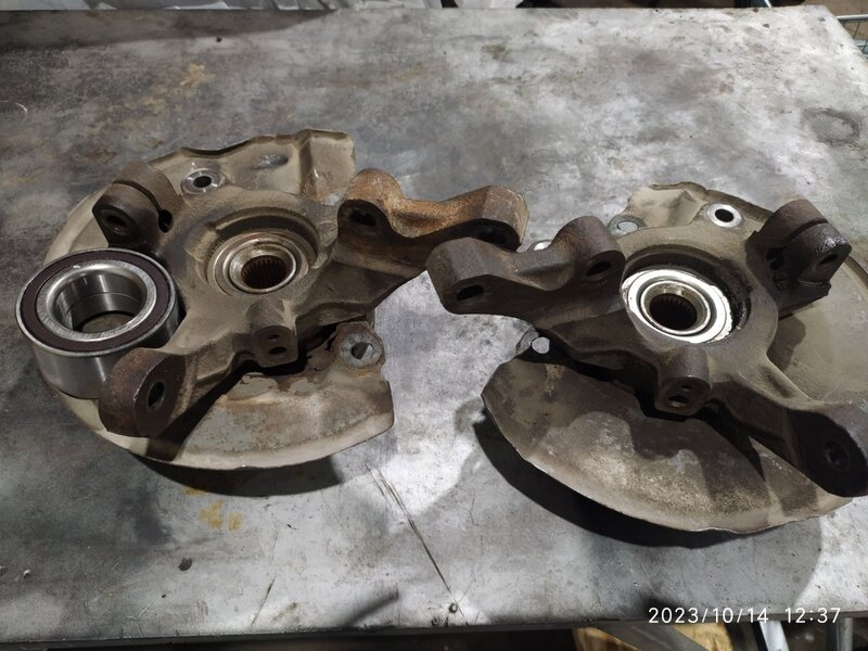

Гаслик Опубликовано 13 октября, 2023 Автор Поделиться Опубликовано 13 октября, 2023 Алекс вот те подшипники которые я поменял, завтра буду ставить Линкс. Ссылка на комментарий
Алeкс Опубликовано 13 октября, 2023 Поделиться Опубликовано 13 октября, 2023 Коробка как коробка, что по ней скажешь. Ссылка на комментарий
