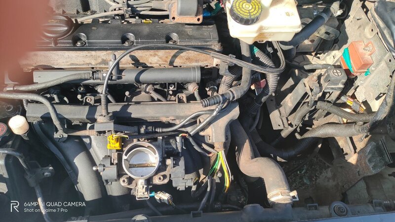

usatik33 Опубликовано 4 октября, 2023 Поделиться Опубликовано 4 октября, 2023 Да, и попробовать ладонью перекрыть отверстие ДЗ. Быть готовым к присасыванию руки, особенно в кармане рхх. Смотреть- если при полном перекрытии не заглохнет- искать где берет воздух. А дырки под газ на коллекторе заглушены нормально? Что за шлага интересная? Спойлер 2000 EW7 1,8 Ссылка на комментарий
Андрей221 Опубликовано 4 октября, 2023 Автор Поделиться Опубликовано 4 октября, 2023 @usatik33 Дз перекрывал, обороты падают сильно, но не глохнет. Если вместе с дз перекрыть патрубок картерных газов, то сразу глохнет. Дырки заглушены нормально, надевал старые шланги от гбо и глушил болтами. 21 минуту назад, usatik33 сказал: Чудес не бывает. Поставить ТОРК и через ЕЛЭМ глянуть что там. Пиды под ситроен есть на форуме. Кста, а год выпуска какой? 2000г. Наверное Лексия нужна для моей машины. Или через елм может получиться? 22 минуты назад, usatik33 сказал: Трубка справа коллектора. Цела? Клапан у выхода картерных газов стоит? Трубка которая от самого коллектора из под дроселя в двигатель? Да, цела. Сначала поддымливало на соединении, снял хомут, чуть герметиком для прокладок на стыке промазал, надел и перестала. Вот насчет клапана не знаю. От клапанной крышки на фиксаторе патрубок картерных газов выходит вроде. 26 минут назад, usatik33 сказал: Первое- не верю Завтра видео запишу. Ссылка на комментарий
