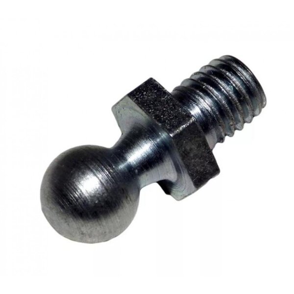

Buh323 Опубликовано 24 сентября, 2023 Поделиться Опубликовано 24 сентября, 2023 Год назад купил новую оригинальную тягу, ту, которых 2 одинаковых, потому что старая нижняя слетала периодически. А я скажу, это портит карму, если в пробке через раз переключения передач останавливаешься, открываешь капот и ставишь её на место. И вот опять это началось - шарик сношен и даже новая оригинальная тяга с него слетает. Ремонт заключается в следующем - снимаю тягу и меньший наконечник просто аккуратно херачу молотком, сплющивая его до лёгкого овала. И этим концом надеваю на сношенный нижний шарик. То есть тяга ставится наоборот. Месяц прошёл, ни разу не слетела. Правильно, конечно, поменять эту деталь с шариком, но с запчастями сейчас проблемы. А так - ну работает же :) Ссылка на комментарий
A20C Опубликовано 24 сентября, 2023 Поделиться Опубликовано 24 сентября, 2023 Лучше конечно орига, но можно поставить болт амортизатора багажника 2108-6308134 Ссылка на комментарий
Buh323 Опубликовано 17 ноября, 2023 Автор Поделиться Опубликовано 17 ноября, 2023 Спасибо! То есть коробку разбирать не нужно для замены? :) Я то думал это какой-то привод переключения передач :))) Ссылка на комментарий
