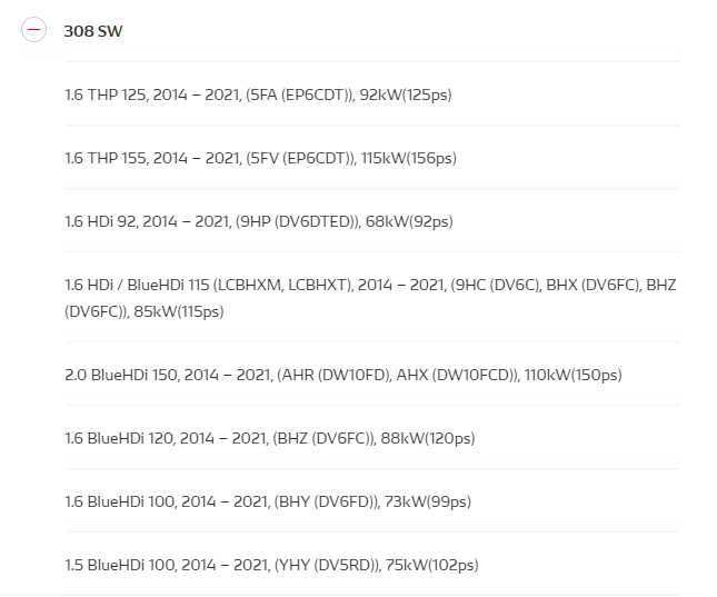

Southdot Опубликовано 15 сентября, 2023 Поделиться Опубликовано 15 сентября, 2023 В 15.09.2023 в 13:36, PTZ-M сказал: Соответственно вопрос - неужели нельзя от того же 308 поставить на мою машину?! Что за магия с изменением конструкции задней крышки компрессора? Тем более, что как кросс-код идёт аналог от Valio (который в РФ вообще не достать), но код-то есть, а конструкция там вообще другая. Показать Ну как бы сайт денсо говорит что DCP21017 ставился и на 308 . Показать контент И на 308SW Показать контент Ссылка на комментарий

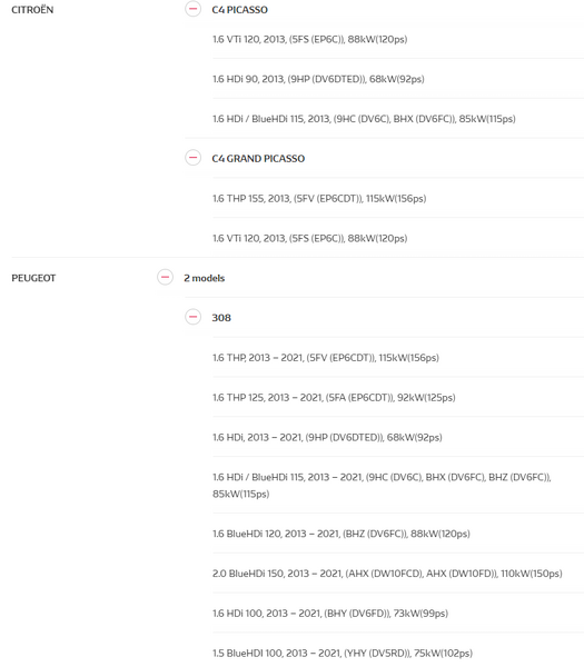

PTZ-M Опубликовано 15 сентября, 2023 Автор Поделиться Опубликовано 15 сентября, 2023 @Southdot да. Но! Показать контент А конструктивно они разные. Потому и спрашиваю - можно ли поставить, не просто с другим диаметром шкива. А с другим уровнем наклона патрубков и крепежом. Должен же быть кто-то, кто решал аналогичный ребус. 21017 в России нет, и шансов что будет почти нет. Ссылка на комментарий

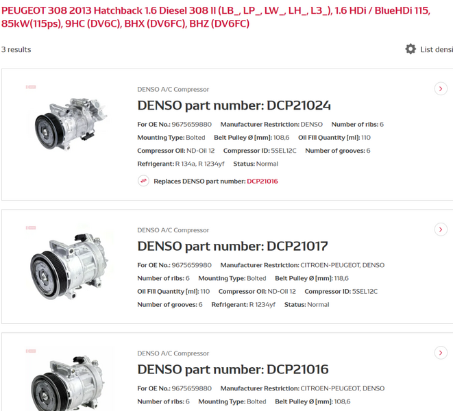

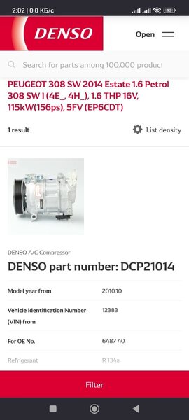

Southdot Опубликовано 16 сентября, 2023 Поделиться Опубликовано 16 сентября, 2023 @PTZ-M Какой у вас двигло? Там же четко написана зависимость компрессора от двигла, и на 308 этот компрессор идет с другим двиглом например выбираем PEUGEOT 308 2013 Hatchback 1.6 Diesel 308 II (LB_, LP_, LW_, LH_, L3_), 1.6 HDi / BlueHDi 115, 85kW(115ps), 9HC (DV6C), BHX (DV6FC), BHZ (DV6FC) 3 results и видим искомый 21017 Показать контент Так что если вы ищите б/у то можно искать из списка сверху акцентируя внимание на двигателе. Если хотите новый , то все усложняется из за цены и наличия. И возможно лучше попробовать другую модель заранее уточнив возможно ли подключение магистралей при другом наклоне выходов. Ссылка на комментарий

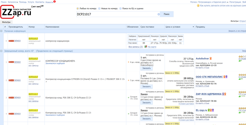

mister z Опубликовано 16 сентября, 2023 Поделиться Опубликовано 16 сентября, 2023 В 15.09.2023 в 13:36, PTZ-M сказал: БЕЗАЛЬТЕРНАТИВНО DCP21017. Показать И оригинал есть и аналоги от 35 тыр. Ищите лучше. +7 963 245 1140 Ссылка на комментарий

A20C Опубликовано 16 сентября, 2023 Поделиться Опубликовано 16 сентября, 2023 https://www.avito.ru/moskva/zapchasti_i_aksessuary/kompressor_konditsionera_peugeot_308_t7_2008_598754_3408308224?utm_campaign=native&utm_medium=item_page_android&utm_source=soc_sharing Вот ищется невозбранно Ссылка на комментарий
Southdot Опубликовано 16 сентября, 2023 Поделиться Опубликовано 16 сентября, 2023 В 16.09.2023 в 14:10, PTZ-M сказал: DCP21017 новый - только от Саудитов, за конвертируемую валюту (индийские рупии им не нужны) и непонятным сроком доставки. Про цену, вообще молчу. Б/у почти все "мертвые" - так же перебирать с непридсказуемым успехом. Показать Что за бред? Показать контент В 16.09.2023 в 14:10, PTZ-M сказал: да вот задняя крышка у всех по разному стоит. offtop: Не понимаю умственную отсталость некоторых ответов. Вопрос чисто технический: да/нет/как сделать. Показать Ну так возьмите глаза в руки, и посмотрите сколько у вас места для компрессора и влезут ли туда магистрали, там угол выхода магистралей не сильно отличается, Другой вариант сгоняйте к кондиционерщикам и спросите как можно вашу заднюю крышку(она вряд ли физически пострадала) присобачить к новой тушке, вариантов полно, машина у вас, компрессор то-же, технический вопрос целиком ваш, нужно просто ручки из жопки вынуть, ну или готовьте бабло и тащите на сервис машину, вам все сделают. A20C 1 Ссылка на комментарий

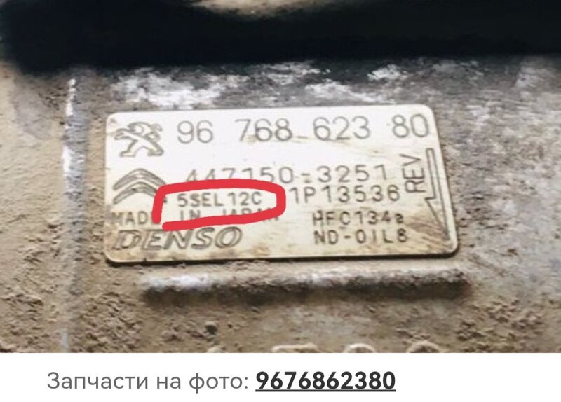

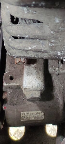

A20C Опубликовано 17 сентября, 2023 Поделиться Опубликовано 17 сентября, 2023 В 16.09.2023 в 20:28, PTZ-M сказал: Во всём городе нет разъёмов-переходников под 1234 фреон. Показать https://ozon.ru/t/zePLn4W Вот даже на озоне есть эти переходники. R1234 меняется на обычный R134a без каких либо проблем. Vin нужен чтобы понять какой именно должен стоять компрессор с оригинальным номером. Dcp21017 это не оригинальный номер, возможно при подборе произошла ошибка. Номер компрессора, который стоит на машине: на фотке его плохо видно и поэтому не понятно что это. Ссылка на комментарий
A20C Опубликовано 17 сентября, 2023 Поделиться Опубликовано 17 сентября, 2023 На компрессоре есть номер denso, можно попробовать поискать но нему. Ссылка на комментарий

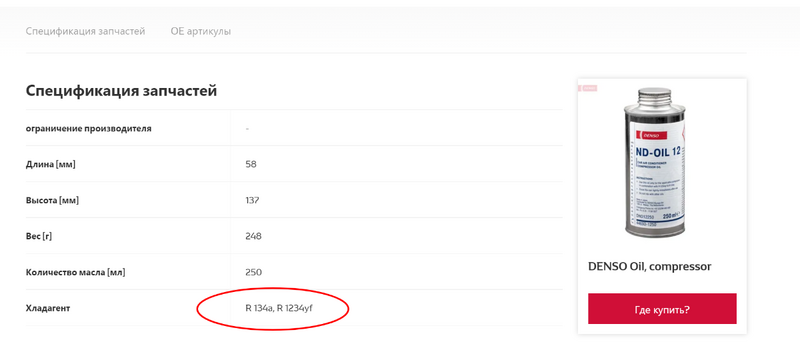

A20C Опубликовано 17 сентября, 2023 Поделиться Опубликовано 17 сентября, 2023 На 1:20 говорится русским языком о том что можно использовать масло nd8 с обоими газами, смотрите внимательно Ссылка на комментарий
Southdot Опубликовано 17 сентября, 2023 Поделиться Опубликовано 17 сентября, 2023 В 16.09.2023 в 20:28, PTZ-M сказал: Что до магистрали, то туда не подлезть: сверху бампер, снизу защита, с боку хрен чё видно. Показать Ну то есть вы сами нихрена не делали? Не сняли поддон, не сделали норм фото компрессора(шильд) его подключения, даже вин у вас приходиться выпрашивать. Вы сюда пришли поговорить? Или все же желаете, что бы вам помогли? Ссылка на комментарий
PTZ-M Опубликовано 17 сентября, 2023 Автор Поделиться Опубликовано 17 сентября, 2023 В 17.09.2023 в 06:58, A20C сказал: смотрите внимательно Показать Советую не смотреть, а слушать! Там говорят, что ND OIL 12 предназначен для 1234 и ТОЛЬКО для него. В 21017 как раз он и идёт. Выполнял ли диллер процедуру промывки и замены масла при переходе на 134 в 2018 году - я хз. Но наверное да, как-то оно же 4 года пахало, пока не сдохло. Тем не менее, вопрос замены 21017 на любой, от другой машины. Или создания "крокодила" так и не раскрыт... Ссылка на комментарий
A20C Опубликовано 17 сентября, 2023 Поделиться Опубликовано 17 сентября, 2023 В 15.09.2023 в 13:36, PTZ-M сказал: неужели нельзя от того же 308 поставить на мою машину?! Показать Можно, не вопрос. Открутить свой и поставить другой, новый или бэушный. Заправить систему нужным газом и наслаждаться прохладной. Ссылка на комментарий
Southdot Опубликовано 17 сентября, 2023 Поделиться Опубликовано 17 сентября, 2023 В 17.09.2023 в 13:57, PTZ-M сказал: Советую не смотреть, а слушать! Там говорят, что ND OIL 12 предназначен для 1234 и ТОЛЬКО для него. Показать А я советую читать. Масло работает по утверждению Денсо и с тем и с тем газом. В 17.09.2023 в 13:57, PTZ-M сказал: Выполнял ли диллер процедуру промывки и замены масла при переходе на 134 в 2018 году - я хз. Показать А что вы паритесь. Вам в любом случае, если компрессор поймал клина, всю систему мыть. Ссылка на комментарий
