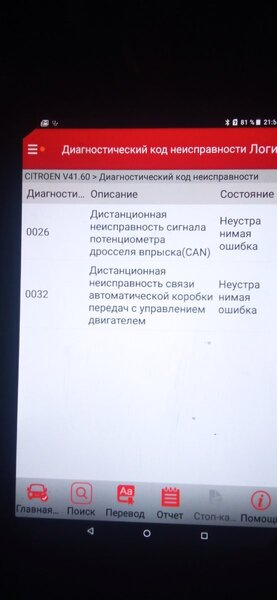

bulbazavr Опубликовано 14 сентября, 2023 Поделиться Опубликовано 14 сентября, 2023 Ситуация такая, что несколько дней назад припарковал авто после больше не заводилась. Однако при повороте ключа зажигания не услышал характерного звука работы бензонасоса… ко всему прочему отсутствует длительный пищащий звук под капотом при повороте ключа во положении, предшествующем запуску и на панели приборов перестали гореть индикаторы давления масла и чек (тухнет через некоторое время все кроме АКБ и ремня безопасности), уровень температуры показывает одно деление (хоть машина и простояла два дня). стартер крутит как положено ещё включился эко мод , приезжал диагност не смог подключиться с ЭБУ , коробка выдаёт такие ошибки. Ссылка на комментарий
A20C Опубликовано 14 сентября, 2023 Поделиться Опубликовано 14 сентября, 2023 Нет питания на блоке двигателя. Или зелёные провода или гниль нога. Ссылка на комментарий
bulbazavr Опубликовано 14 сентября, 2023 Автор Поделиться Опубликовано 14 сентября, 2023 @A20C На блок идёт 3 плюса проверял мультиметром Ссылка на комментарий
A20C Опубликовано 15 сентября, 2023 Поделиться Опубликовано 15 сентября, 2023 нет связи с двигателем, нет связи с коробкой. Где-то зелёные провода или гниль нога. Питание проверять контрольной лампочкой, а так-же массы и CAN, Схему можно запросить тут: Ссылка на комментарий
