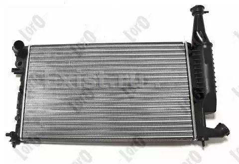

ВПН Опубликовано 6 сентября, 2023 Поделиться Опубликовано 6 сентября, 2023 Спойлер Спойлер в ексисте: Avg ZCN2168-63716-M 5 938 ₽ Stellox 10-25297-SX Радиатор системы охлаждения!\ citroen berlingo, peugeot partner 1.4-1.8 98> 7 916 ₽ Так. для ознакомления Citroen/Peugeot 1331.CT 56 255 ₽ Нормальность - понятие оооочень относительное. © Ссылка на комментарий

maks_volgodonsk Опубликовано 7 сентября, 2023 Автор Поделиться Опубликовано 7 сентября, 2023 @ВПН да вот непонятно. Патрубок нижний радиатора проходит технологически. Радиатор родной значит, расширителя нет сбоку радиатора. И на горловине бочка под омывайку крепления (проушины) а на остатках расширителя крепления которые подходят в эти проушины. Ссылка на комментарий

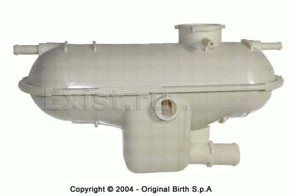

ВПН Опубликовано 7 сентября, 2023 Поделиться Опубликовано 7 сентября, 2023 @maks_volgodonsk вот что нашел. может поможет: Birth 8526 Бачок расширительный охлаждающей жидкости Berlingo микроавтобус (MF)75 л.с. Бензиновый1996 - 2011 Нормальность - понятие оооочень относительное. © Ссылка на комментарий

maks_volgodonsk Опубликовано 8 сентября, 2023 Автор Поделиться Опубликовано 8 сентября, 2023 @Бес да по вин это понятно. Просто думал у кого орион есть, чтоб фото бочка в живую увидеть. По вин подбираю но сравниваю со снятой деталью. А мне и сравнить не с чем получается @ВПН опять не состыковка. Длинный не поместится. Замкнутый круг. Сравнить не с чем Ссылка на комментарий

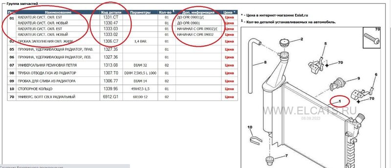

Бес Опубликовано 8 сентября, 2023 Поделиться Опубликовано 8 сентября, 2023 @maks_volgodonsk ты меня слышишь? Или вообще ничего не понимаешь? Это твой вин набитый на кузове, который ты мне назвал. X7M31304NYD800164 Вин машины, которая не чистый Ситроен. Это твой вин, который кросс-вин. Который уже нормально бьется по всем базам. VF7MFKFXFYK550164 По нему ищи и подбирай детали. 1 минуту назад, Бес сказал: VF7MFKFXFYK550164 https://www.elcats.ru/citroen/Group.aspx?Model=fbd8a778-e87c-4db3-b2bb-f06f3bb6d32e РАДИАТОР (СИСТЕМА ВПРЫСКА TU3JP ДО OPR 08025) https://www.elcats.ru/citroen/Parts.aspx?DocId=4e3399b5-9a07-766a-7ca8-5659336408fc&GroupId=fbd8a778-e87c-4db3-b2bb-f06f3bb6d32e РАДИАТОР (СИСТЕМА ВПРЫСКА TU3JP НАЧИНАЯ С OPR 08026) https://www.elcats.ru/citroen/Parts.aspx?DocId=a5bcfea0-3987-8588-9c68-76f326d19f65&GroupId=fbd8a778-e87c-4db3-b2bb-f06f3bb6d32e Природа мудра, и Всевышнего глаз Видит каждый наш шаг на тернистой дороге Наступает момент, когда каждый из нас У последней черты вспоминает о Боге... Ссылка на комментарий

maks_volgodonsk Опубликовано 8 сентября, 2023 Автор Поделиться Опубликовано 8 сентября, 2023 @Бес @Бес ну вот как и говорил. Фото по этому кросс не мой радиатор точно. У меня другой стоит. Может конечно не родной не исключаю. Отправил в магазин где заказываю запчасти. Они не находят. Я не знаю как они ищут конечно. Но блин просят фото бачка. Поэтому и представления не имею. Ладно. У нас в ростове выпускали эти орионы. Может найду владельца такой же модели , кинет фото что вообще в реалии должно стоять. Машина 2000 года и переделки могли иметь место. Она тем более после дтп, может радиатор и меняли. Искал так же мануал по данной модели не нашел толком. Будем искать. Спасибо за помощь Ссылка на комментарий
Бес Опубликовано 8 сентября, 2023 Поделиться Опубликовано 8 сентября, 2023 3 минуты назад, maks_volgodonsk сказал: У меня другой стоит. Может конечно не родной не исключаю. 4 минуты назад, maks_volgodonsk сказал: Машина 2000 года и переделки могли иметь место. Она тем более после дтп, может радиатор и меняли. Конечно. За 23 года многое поменялось. Просто открой Экзист, Емекс, Автодок, ЛЮБОЙ агрегатор запчастей, где есть каталоги. И вбей свой новый вин. Природа мудра, и Всевышнего глаз Видит каждый наш шаг на тернистой дороге Наступает момент, когда каждый из нас У последней черты вспоминает о Боге... Ссылка на комментарий
