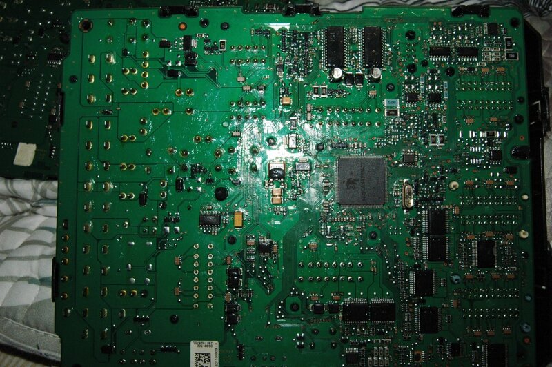

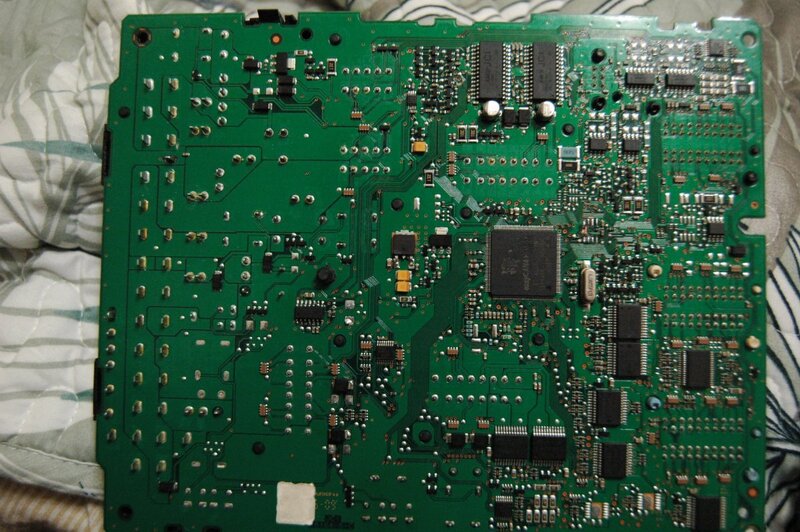

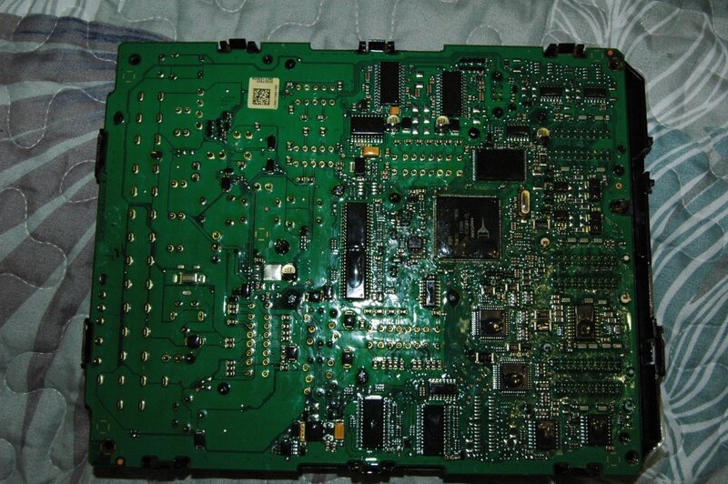

kashcei Опубликовано 1 сентября, 2023 Поделиться Опубликовано 1 сентября, 2023 Всем Привет. Авто куплен в мае.Хозян расп...яй.Изначально не горел плафон салона,потом протухли подсветка номера.потом правый зад.поворот,потом левый.Нужно было ехать,после прозвонки кинуты сопли с пер.поворотов на зад. Решено было заняться по приезду домой.Закaзаны с али ключи vnd5050-замена без толку.Да BSI стоял джоник контрол.Наклеек не было. Еду к спецу.3ч ковыряния,типа больше лак отмывали,вообщем них я не могу-проще другой прописать.Можешь?-Нет,ето друг пишет,ща он отпуске...и т.д. Домой приехал,снял блок,прозвонил все...и пизнец,ставлю на машину-мертвый. Микруха 95128 не читаеться,проц в КЗ.Реально. Не знаю чем я его убил. Ну что-ж.Помянем усопшего... Покупаю от С5 джоника,пересаживаем проц и флеш на мою плату,прописываю все лексией -дворники работают на 1й скорости не выключаясь пока не заснет BSI,машин НЕ заводиться +куча глюков. Возврашаем проц от с5 на родную плату,ффкаем флеш,ставим -сразу дворники на 1 скорости не выключаються пока не уснет бси,прописываем все-машина Заводиться.Ездим со снятыми предами дворников и дворниками пока сухо. Далее... Покупка Б.у.по фото и описанию... Беру от с4 2006,на фото джоник,приехал валео. Х.с.ним пилю пополам,95128 ффкаю,в машину прописываю,все видит-даже поворотники заработали,но стартер не срабатывает-ессно как ХТЗ-хрен товарищ заведёшь. Ладно,по фотке ещё джоника... Приехал наверное самый первый вариант... Симптомы теже,стартер молчит-но все опции работают.. Кто то может помочь? Ссылка на комментарий

A20C Опубликовано 2 сентября, 2023 Поделиться Опубликовано 2 сентября, 2023 Процы дёргать - тухлое занятие, там 128 или 64 ноги под лаком, шанс что что-то пойдёт не так очень велик. Ключи/комплектация в eeprom. Перепаивая проц с одного bsi на другой получается полная херня, железо то разное. Дворники машут когда нет связи со стрекозой. С5 бывают дорест с Van и рест с can, а с4 только на can. Ссылка на комментарий
kashcei Опубликовано 2 сентября, 2023 Автор Поделиться Опубликовано 2 сентября, 2023 Проц перепаивал человек ремонтирующий ноутбуки.Для него это плёвое дело .И припой по его словам -мягкий. Плата с с5 по разводке 1в1 с моей.Стоит 1но реле допом(отключено).Был также ключ vn5050 и несколько транзисторов.Удалены. 6 часов назад, A20C сказал: И посмотри какая коробка телекодирована в bsi, если автомат/робот тогда стартер не включится без допуска от коробки. Т.е.переписать на ручку?А как же тогда с автоматом и круизом быть? 6 часов назад, A20C сказал: Дворники машут когда нет связи со стрекозой. На 2х старых(валео и джоник) дворники в адеквате.Разная распиновка??? По вину кто может узнать какой нужен блок? Vin VF7LC5FWF9Y542879 Ссылка на комментарий

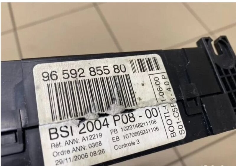

A20C Опубликовано 2 сентября, 2023 Поделиться Опубликовано 2 сентября, 2023 1 час назад, kashcei сказал: VF7LC5FWF9Y542879 6580ZG или 1663373080. visteon electric Ссылка на комментарий
kashcei Опубликовано 2 сентября, 2023 Автор Поделиться Опубликовано 2 сентября, 2023 1 час назад, A20C сказал: 6580ZG или 1663373080. visteon electric Спасибо.Но где эти номера в явном виде?На наклейке? Гуглиться разное.. И по виду это джонсон контрол???P08-00 этож для пыжа?Дата выпуска 2006-это дорестайл,а нужен рестайл. 2006 г у меня валео и джоник нижнее фото в посте выше Ссылка на комментарий
A20C Опубликовано 2 сентября, 2023 Поделиться Опубликовано 2 сентября, 2023 1 час назад, kashcei сказал: где эти номера в явном виде? Это актуальные номера деталей с официального портала servicebox. Они актуальны только для новых деталей. У разных bsi возможно разная распиновка, нужно смотреть Sedre Ссылка на комментарий
