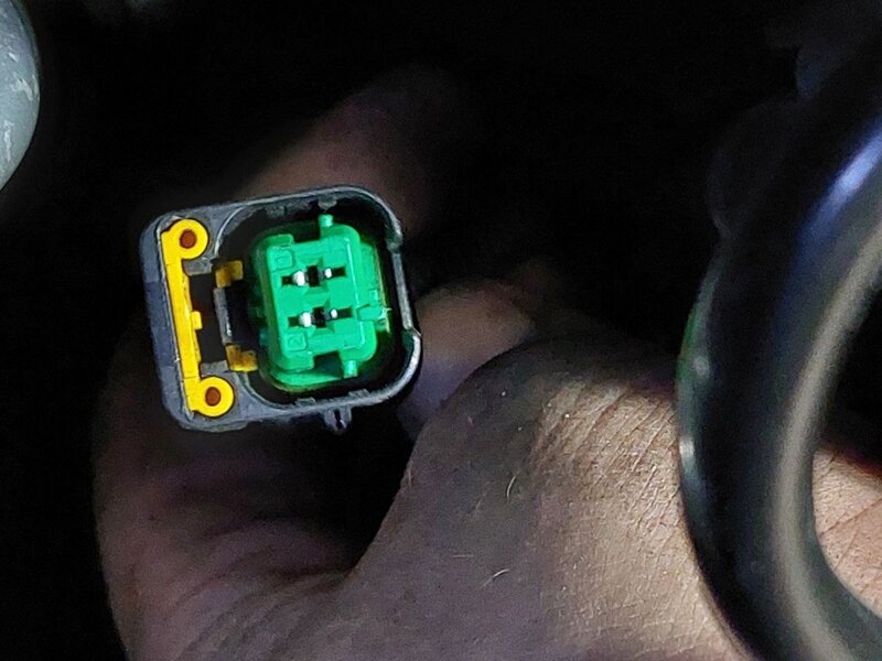

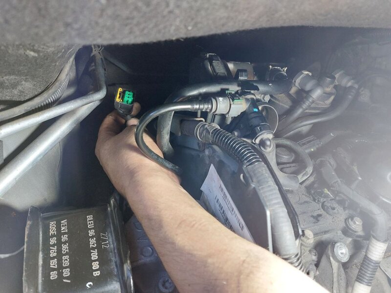

alexszcz Опубликовано 12 августа, 2023 Поделиться Опубликовано 12 августа, 2023 Привет всем перекидывал шлейф БСИ (отдельная благодарность французам за офигенный дизайн - сарказм) не могу найти место куда втыкать один провод, смотрите фото подскажите а еще лучше дайте пожалуйста картинку что это - вся эта фигня находится с задней стороны и спрятана между движком и переборкой Ссылка на комментарий

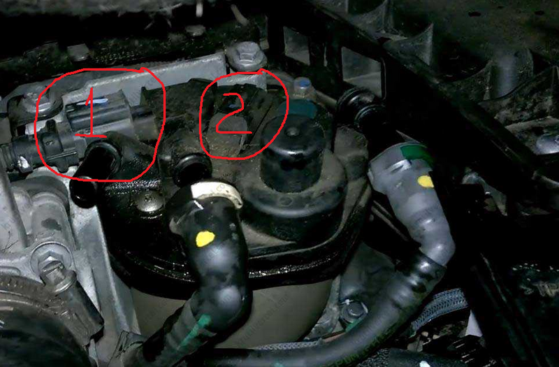

Vfirs Опубликовано 12 августа, 2023 Поделиться Опубликовано 12 августа, 2023 На фото не видно. К фильтру тонкой очистки что нибудь из проводов подходит? Там может быть 2 штекера; Один на нагреватель в крышке, второй на датчик воды (если есть). Ссылка на комментарий
alexszcz Опубликовано 12 августа, 2023 Автор Поделиться Опубликовано 12 августа, 2023 @Vfirs спасибо за реплику, я не знаю - нихрена не видно, надеюсь кто-то поделится визуализацией Ссылка на комментарий
Southdot Опубликовано 12 августа, 2023 Поделиться Опубликовано 12 августа, 2023 @alexszcz Движок какой точнее Ссылка на комментарий
Vfirs Опубликовано 12 августа, 2023 Поделиться Опубликовано 12 августа, 2023 1 - разъём нагревателя 2- разъем датчика воды Бес 1 Ссылка на комментарий
alexszcz Опубликовано 13 августа, 2023 Автор Поделиться Опубликовано 13 августа, 2023 @Vfirs спасибо, но это вы спереди показываете, тот кабель где-то сзади и ниже включается - вот в чем проблема Ссылка на комментарий
alexszcz Опубликовано 13 августа, 2023 Автор Поделиться Опубликовано 13 августа, 2023 @Vfirs спасибо, вы правы - штеккер шел до фильтра, вошел как родной Ссылка на комментарий
