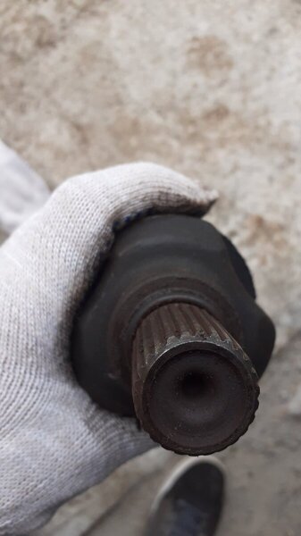

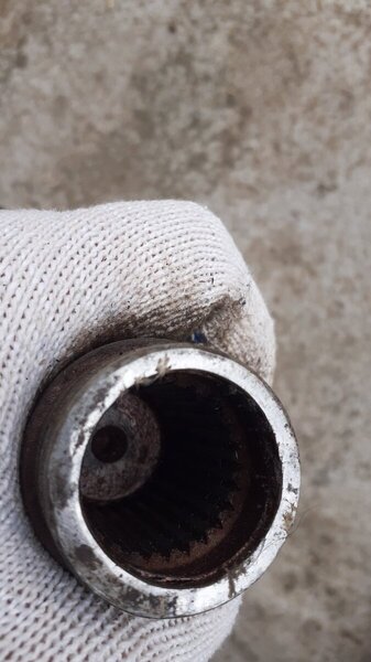

L0ad3r Опубликовано 4 сентября, 2023 Автор Поделиться Опубликовано 4 сентября, 2023 @Бес да я понимаю, но не понимаю любо мы дебилы, либо что то с коробкой. Отправитель прислал видео с разобраной коробкой, на вид она вообще новая, фрикционы заводские стоят, и все остальное тоже без следов износа. В итоге договлрились, что отправят другую коробку. Вот фотки моих приводов Ссылка на комментарий
