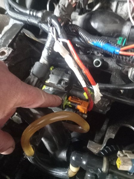

Весёленький Опубликовано 1 марта, 2025 Поделиться Опубликовано 1 марта, 2025 Ксара 2.0 hdi siemens. Не заводится с лета прошлого года.купил уже в таком состоянии. по словам предыдущего хозяина...заглушил и больше не завелась.после были потуги других мастеров и не очень оживить сей пепелац...но увы...также и я уже второй день потуг.с быстрого старта моторится, и всё.никак не могу вывести её из economy mode...при запуске сливает обратку. Сгорело реле накала свечей...(провод на акб в помощь)сегодня вроде пыталась заводиться сама...но увы...сел акб и накрылось втягивающее...Посоветуйте с чего в этом авто нужно начинать ремонт (может с длительного запоя))) Ссылка на комментарий

Весёленький Опубликовано 1 марта, 2025 Поделиться Опубликовано 1 марта, 2025 Некоторые причины: 1Забит(засорен) контур слива(обратки) 2Недодостаточное давление тнвд 3датчик давления в рампе 4клапан старт стоп 5регулятор давления тнвд 6слив форсунок(ки) в обратку 7Блок BSM 8Блок BSI 9критическая просадка акб (будет вращать но не запустится) 10 несколько неудачных запусков(и добро пожаловать в ECONOMY MODE ACTIVE И это далеко не все причины не запуска Ссылка на комментарий

prysot4 Опубликовано 1 марта, 2025 Автор Поделиться Опубликовано 1 марта, 2025 @Весёленький он из эконом мода выйдет только когда заведется. Перемыкание клем тут не поможет. Аккумулятор видимо еще разряжен. Он входит в эконом, когда напряжение меньше 11,8 если мне не изменяет память. А автомобиль у вас не заводится. По поводу причин 1,3,4,6,7,8,9 вряд ли. У меня лили очень сильно форсунки обратку, когда отдавал их на чистку, не влияло это не коем образом не на что. Если тнвд и топливный насос исправен, она будет заводится все равно. Даже на динамику не повлияет. Засраться тоже врядли. Насчет клапана старт стоп первый раз слышу, это что?) Ссылка на комментарий
Весёленький Опубликовано 1 марта, 2025 Поделиться Опубликовано 1 марта, 2025 @prysot4 аккумулятор абсолютно заряжен,исправен и проверен,крутит бодро.какое напряжение должно приходить на регулятор? Регулятор подачи топлива -он же "старт- стоп" Ссылка на комментарий

Весёленький Опубликовано 2 марта, 2025 Поделиться Опубликовано 2 марта, 2025 @Hunter82 @Hunter82 @Hunter82 @Hunter82 нафире заводится без проблем @prysot4 аккумулятор абсолютно заряжен,исправен и проверен,крутит бодро.какое напряжение должно приходить на регулятор? Ссылка на комментарий

Hunter82 Опубликовано 2 марта, 2025 Поделиться Опубликовано 2 марта, 2025 Ну раз на эфире заводится, тогда проверьте форсунки на распыл. И заодно свой генератор: когда двигатель заводится, эконом режим должен пропадать. Может гена не даёт зарядку. Весёленький 1 Ссылка на комментарий

Popesych Опубликовано 18 марта, 2025 Поделиться Опубликовано 18 марта, 2025 В 07.03.2025 в 16:21, Весёленький сказал: при проворачивании ключа на старт тухнет вся приборка.куда дальше копать ума не приложу. Я бы копал в замке зажигания. ЗЫ если при кручении стартера без одного чиха из обраткок форсунок хоть одна капля выйдет, форсунки на стенд а там или ремонт или замена. Баляць мае крылы Ссылка на комментарий
