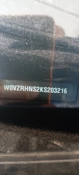

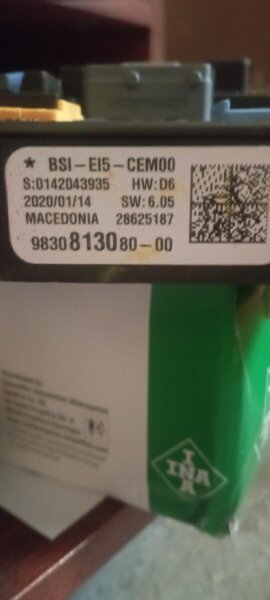

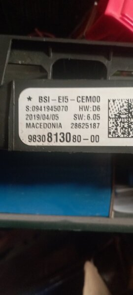

sacha 19 Опубликовано 8 июля, 2023 Поделиться Опубликовано 8 июля, 2023 Подскажите, по подбору блока BSi. Взаимозаменяемые ли эти блоки. Первый блок с Opel Grandland X , второй с С4 Ситроен. Ссылка на комментарий
sacha 19 Опубликовано 8 июля, 2023 Автор Поделиться Опубликовано 8 июля, 2023 ViN Опель Вин Ситроен VR7ARHNSJLL025158 вычитан из еепром Ссылка на комментарий
ZIGGY Опубликовано 8 июля, 2023 Поделиться Опубликовано 8 июля, 2023 Артикул бси 16 466 342 80 Ситроен С5 айркросс 16 407 124 80 И 16 696 120 80 Артикула разные. Насколько совместимы другой вопрос. А в чем проблема то вообще в принципе была? Подбор автомобилей Peugeot\Citroen, подробности "Понакупят шнурков по объявлению, а пользоваться не умеют!" © Enzo С4-С5-С6-С4P-5008 Ссылка на комментарий
sacha 19 Опубликовано 8 июля, 2023 Автор Поделиться Опубликовано 8 июля, 2023 @ZIGGY авто утопленник, родной BSI мертвый Ссылка на комментарий
sacha 19 Опубликовано 8 июля, 2023 Автор Поделиться Опубликовано 8 июля, 2023 А возможно ли из bsi Citroen сделать под Опель, перепрошить.Vci код известен на Опель и еепром считалась(живая)? Проверял уже,не подходят, разные комплектации Ссылка на комментарий
