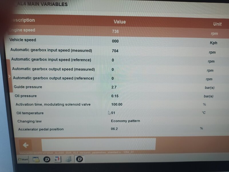

Alexvlad Опубликовано 9 июля, 2023 Поделиться Опубликовано 9 июля, 2023 @smispadm на последнем фото давление масла 0.15!!! При должном 2.7!!! Вы хотите, чтобы что то ехало и верите в мистику? Ситруа Жомапель 1 Ссылка на комментарий
smispadm Опубликовано 9 июля, 2023 Автор Поделиться Опубликовано 9 июля, 2023 @AlexvladСпасибо, не обратил внимания. Но почему тогда нет никаких ошибок 😑 и при заводе она некоторое время работает как надо, потом прекращает. Завтра проверю какое давление при заводе на холодную, при переключениях передач (пока реально переключаться будут). Alexvlad 1 Ссылка на комментарий
