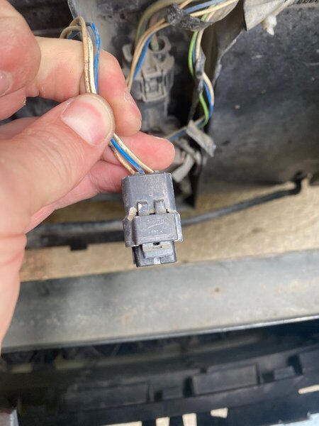

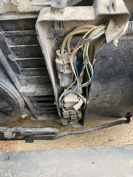

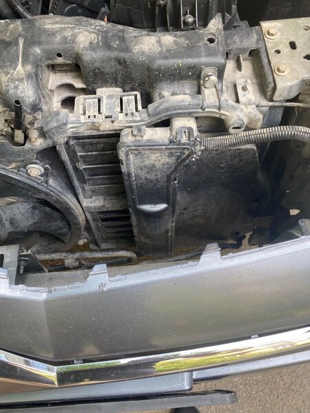

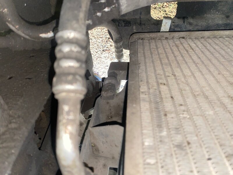

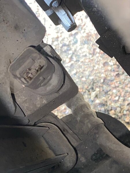

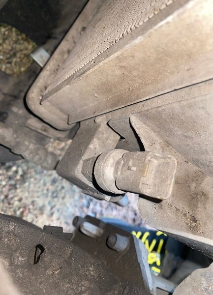

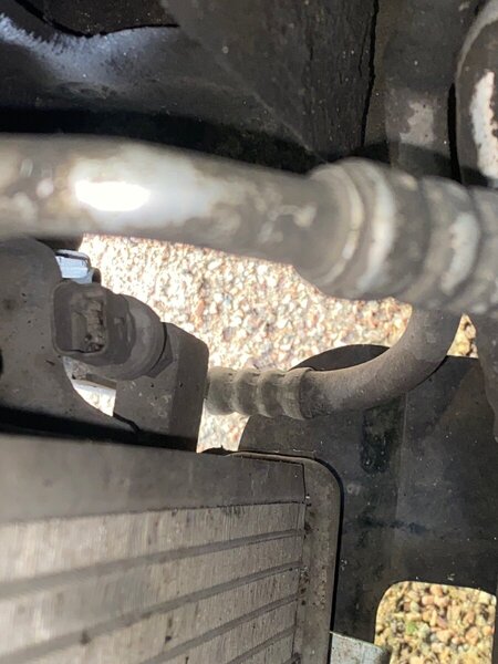

Dmitry P Опубликовано 5 июля, 2023 Поделиться Опубликовано 5 июля, 2023 После покупки авто обнаружил что на датчике давления кондиционера отсутствует фишка трехъконтактная (датчик тот что у радиатора установлен). Авто 2008 года, 2 литра бензин, АКПП. Снял бампер, пытаясь найти хоть каие-то следы провода, может предыдущий хозяин обрезал или что, в общем следов обрыва, сам провод соответственно не нашел. Однако залез в вертикальную черную коробочку, отдкуда идут провода на вентилятор охлаждения радиатора, так вот там две фишки: одна подключена как раз к вентилятору, а вторая ни к чему не подключена, просто висит. Разъем этой фишки трехъконтактный и очень похож на "вставную" часть как раз в датчик давления. Замерил на нем питание, один на массе, другие два какую-то муть выдают, напряжение колеблется. Вопрос уважаемым форумчанам: может ли быть эта фишка от датчика давления? Если да, то получается где-то отдельно для нее должен быть провод удлинитель? Если это вообще не то, то где копать дальше? Ссылка на комментарий

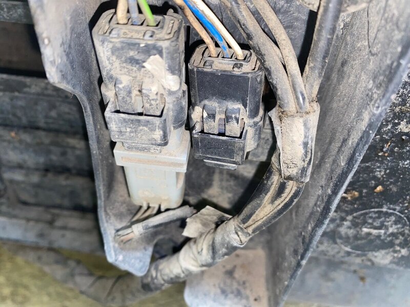

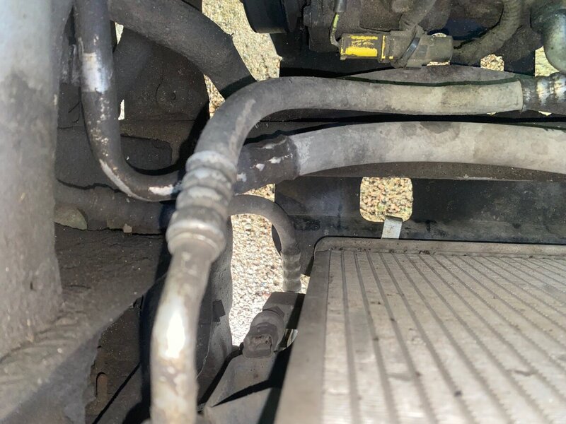

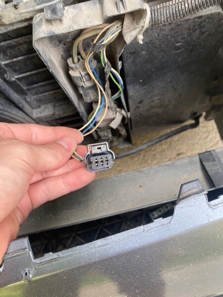

Dmitry P Опубликовано 6 июля, 2023 Автор Поделиться Опубликовано 6 июля, 2023 @Popesych вот фото разъема, коробочки и датчика. Ссылка на комментарий
Popesych Опубликовано 6 июля, 2023 Поделиться Опубликовано 6 июля, 2023 @Dmitry P прочитай номера проводов на этом разъеме Но датчик стоит с другой стороны этого разъема свободного? ищи разъем именно со стороны датчика. Баляць мае крылы Ссылка на комментарий
