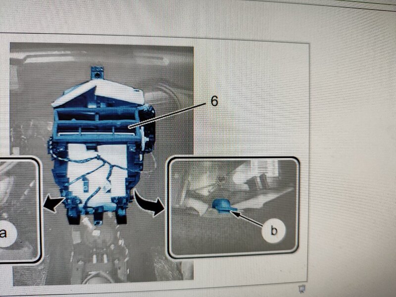

ZIGGY Опубликовано 10 июля, 2023 Поделиться Опубликовано 10 июля, 2023 Накладку с правой стороны снизу снимаете и ищите трубку слива infobite 1 Подбор автомобилей Peugeot\Citroen, подробности "Понакупят шнурков по объявлению, а пользоваться не умеют!" © Enzo С4-С5-С6-С4P-5008 Ссылка на комментарий
infobite Опубликовано 14 июля, 2023 Автор Поделиться Опубликовано 14 июля, 2023 @ZIGGY Спасибо, поищу) А фото откуда? Есть какая-то инструкция? Ссылка на комментарий
-=BeTeP=- Опубликовано 14 июля, 2023 Поделиться Опубликовано 14 июля, 2023 @infobite моя инструкция (которую Вы для С3 нашли), должна подойти и на ds3. У меня проблемы вызвала только ступенька... пока додумался снять распылитель помучился несколько минут, в остальном всё просто... infobite 1 Ссылка на комментарий
