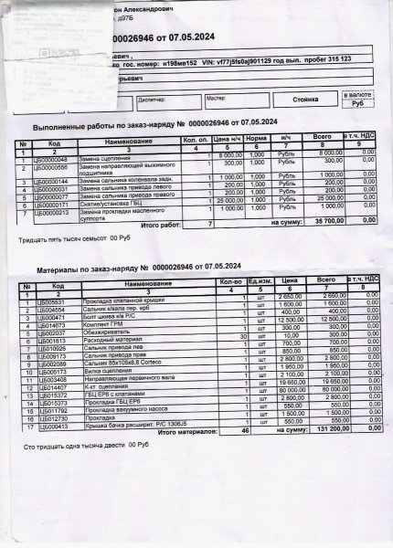

afanyr Опубликовано 11 мая, 2024 Поделиться Опубликовано 11 мая, 2024 Наряд-заказ. Ссылка на комментарий

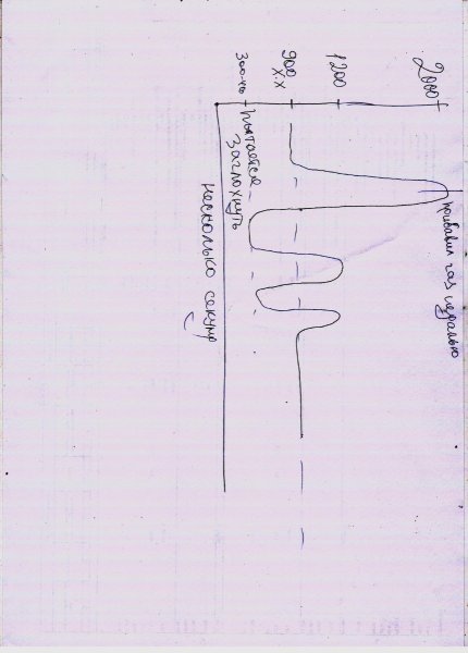

afanyr Опубликовано 11 мая, 2024 Поделиться Опубликовано 11 мая, 2024 Какие выходят минусы. 1. Клапана тарабанят как на древней шестерке. При прогреве чуть затихают,но все равно в салоне стрекот слышен. Раньше было тише вроде. 2.Несколько раз заглох перед светофором. Машина либо глохнет ,либо начинают гулять холостые. 3-4 такта как-будто подача топлива прекращается . Обороты падают,мотор пытается заглохнуть ,но тут-же встрепенется. И так несколько раз. Ссылка на комментарий
Ситруа Жомапель Опубликовано 11 мая, 2024 Поделиться Опубликовано 11 мая, 2024 а что такое масляный суппорт? Ссылка на комментарий
afanyr Опубликовано 11 мая, 2024 Поделиться Опубликовано 11 мая, 2024 Как мне сказал мастер по телефону это кронштейн где ставится масляный фильтр. Типа прокладка подтекала. Ситруа Жомапель 1 Ссылка на комментарий
