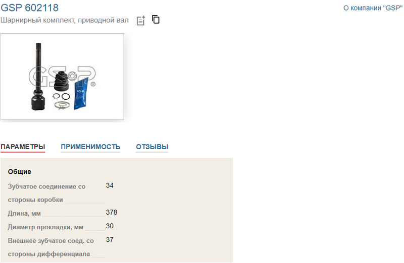

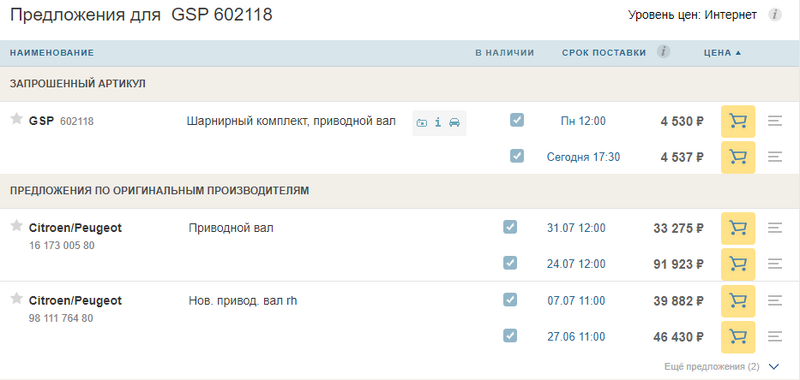

Nokant1 Опубликовано 20 июня, 2023 Автор Поделиться Опубликовано 20 июня, 2023 на экзисте нашел. Вот только то это или же нет не могу понять Ссылка на комментарий
