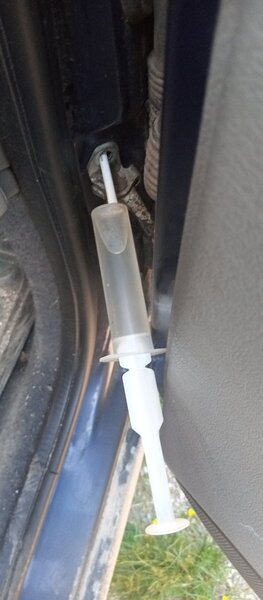

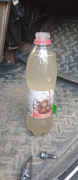

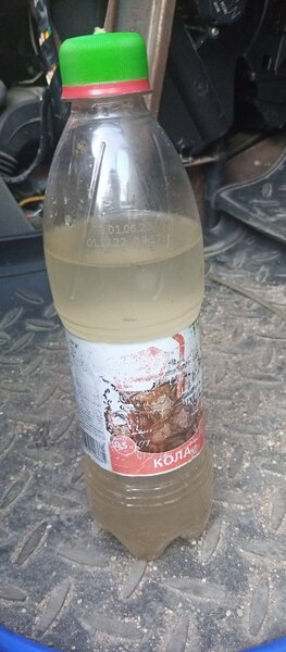

usatik33 Опубликовано 6 июня, 2023 Поделиться Опубликовано 6 июня, 2023 Други, гляньте, только у меня такая история? Спойлер Спойлер Спойлер Это количество воды было выкачено через отверстие верхнего болта доводчика двери правой передней стойки. Примерно 0,9л, там ещё есть, но трубка не достаёт. Как? Откуда? 2000 EW7 1,8 Ссылка на комментарий
Rudy1969 Опубликовано 6 июня, 2023 Поделиться Опубликовано 6 июня, 2023 Предположение только одно. За стаканами стоек есть полость куда стекает вода с лобового стекла и за подкрылком должна стекать на землю. Обычно там скапливается мусор (листья с деревьев и т.д.). Кто-то здесь уже писал, что у него эта полость была забита на столько, что вода стояла. Может у тебя тоже самое. TU5JP4, 16V - 1.6л 108,8лс Ссылка на комментарий
usatik33 Опубликовано 6 июня, 2023 Автор Поделиться Опубликовано 6 июня, 2023 Нет, в том году переваривал порог, там ничего небыло, вода проходила хорошо. Но полость стойки уже была с водой. Тогда не до того было, вот сейчас опять глянуть решил. Возможно где-то есть стык или шов, и вода попадая в отверстия, затекает и в эту полость. Кузов слеплен из кучи железок, полостей масса. Где там что- хз. Эта полость, где вода стоит, имеет две резиновые заглушки под крылом. С них тоже воду откачивали, не я правда. Заглушки на месте, там все с наружи обработано. Крыло снималось и все приводилось в порядок. Что интересно, под нижним болтом доводчика сухо и комфортно, это другая полость 2000 EW7 1,8 Ссылка на комментарий
Rudy1969 Опубликовано 6 июня, 2023 Поделиться Опубликовано 6 июня, 2023 Ну тогда не знаю, тебе видней. Надо искать по месту TU5JP4, 16V - 1.6л 108,8лс Ссылка на комментарий
usatik33 Опубликовано 1 августа Автор Поделиться Опубликовано 1 августа Лучше поздно чем никогда) Уголок лобового стекла пассажира подгнил. Водичка по стойке изнутри бежала и прямо в эту полость. Почистил, замазал герметиком- сухо. 2000 EW7 1,8 Ссылка на комментарий
