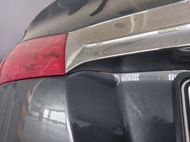

slavalos Опубликовано 1 июня, 2023 Поделиться Опубликовано 1 июня, 2023 Подскажите , машина стояла зиму на паркинге. Образовался налет ржавчины, как и чем его лучше убрать? Ссылка на комментарий
- Никола - Опубликовано 1 июня, 2023 Поделиться Опубликовано 1 июня, 2023 Это не налёт, это уже гниение. Если по-уму - разбирать,зачищать со всеми вытекающими,красить. @slavalos Если здесь появилось уже, то что там с порогами, к примеру, уже?... Ссылка на комментарий
slavalos Опубликовано 1 июня, 2023 Автор Поделиться Опубликовано 1 июня, 2023 @- Никола - Больше никаких проблем нет Ссылка на комментарий

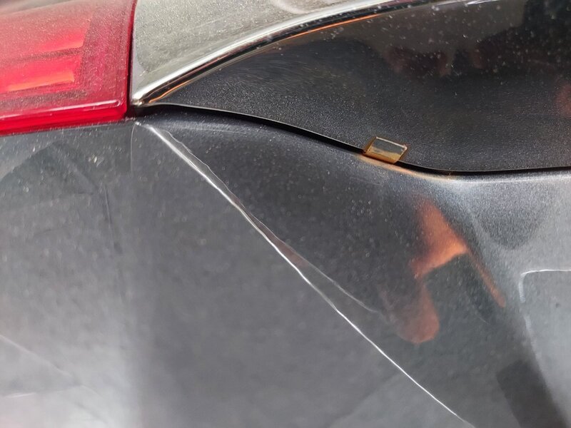

- Никола - Опубликовано 1 июня, 2023 Поделиться Опубликовано 1 июня, 2023 @slavalos Хорошо. Вот эта хрень, которая выглядывает, из-за неё вся беда, понимаешь, я думаю Ссылка на комментарий
slavalos Опубликовано 1 июня, 2023 Автор Поделиться Опубликовано 1 июня, 2023 @- Никола - @- Никола - Больше никаких проблем нет Ссылка на комментарий
- Никола - Опубликовано 1 июня, 2023 Поделиться Опубликовано 1 июня, 2023 А может просто хрень эта сама заржавела?! Для чего она там нужна - на месте смотреть Тогда ничего. Мож снять её. Без неё как-то обойтись Ссылка на комментарий
Aldaron Опубликовано 2 июня, 2023 Поделиться Опубликовано 2 июня, 2023 Разобрать и посмотреть источник коррозии. Если это только тот маленький кронштейн - зачистить покрасить. Если корродирует сама крышка багажника - это не лечится. Я свою раз в год зачищаю, обрабатываю и подкрашиваю, только всё бестолку, спустя какое-то время всё-равно вылезает по новой. И там же, и в новых местах. Деталь состоит из нескольких панелей, сваренных вместе, если где-то внутри пошла ржавчина, её уже не остановить, только менять целиком. Ссылка на комментарий
