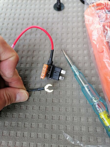

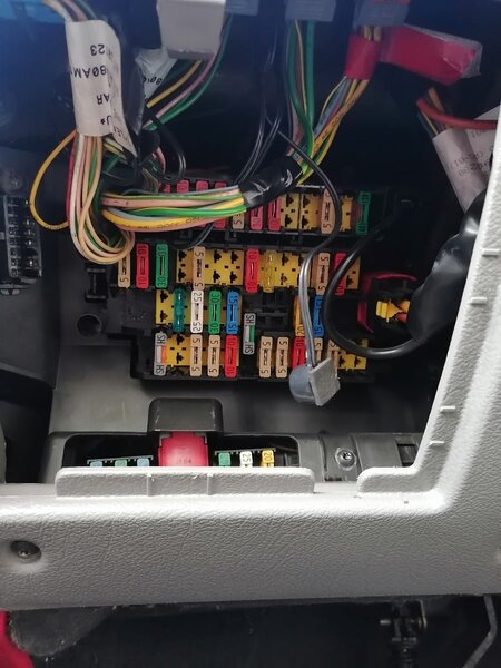

Ardein Опубликовано 27 мая, 2023 Поделиться Опубликовано 27 мая, 2023 Есть набор для крытого подключения питания видеорегистратора Roadgid. Подключить разъем с предохранителем не проблема, а вот провод с заземлением?... Собственно, вопрос: куда можно в районе блока предохранителей прикрутить заземление? Спасибо :) Ссылка на комментарий

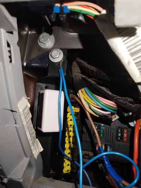

Rudy1969 Опубликовано 27 мая, 2023 Поделиться Опубликовано 27 мая, 2023 Автомобиль с заземлением!!! Спасибо, что рассмешил. Смотри на фото левый верхний угол, куда синий провод идет TU5JP4, 16V - 1.6л 108,8лс Ссылка на комментарий
Ardein Опубликовано 27 мая, 2023 Автор Поделиться Опубликовано 27 мая, 2023 @Rudy1969 да всегда пожалуйста ;-) Понятно, что на массу :) И большое спасибо за ответ. Тоже была мысль про эти болты, но смутила монументальность болтов...))) Ссылка на комментарий
