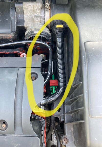

- Никола - Опубликовано 27 мая, 2023 Поделиться Опубликовано 27 мая, 2023 Картерные газы очень вонючи,как выхлоп от жигулей копейки,только сильней и изощрённей, причём, большого объёма этого запаха не надо, чтоб было невыносимо дышать. Мож они где-то просачиваются?.. У меня, правда на другой машине, ломался такой, пластиковый тройничок от старости, вонь как-то затягивалась в салон, всё облазил,еле нашёл. DeltaGold 1 Ссылка на комментарий
DeltaGold Опубликовано 27 мая, 2023 Автор Поделиться Опубликовано 27 мая, 2023 1 час назад, - Никола - сказал: Картерные газы очень вонючи Мне иногда кажется, что это картерные газы. Иногда во время езды затягивает в салон, проехал на скорости 110 км/ч минут 10-15, остановился на светофоре - и пахнуло. 1 час назад, - Никола - сказал: пластиковый тройничок Это как на картинке? Я его заменил неделю назад на новый. К сожалению, не помогло. Может все-таки масло горящее воняет - бьет из-под крышки ГБЦ и попадает на горячий двигатель. Ссылка на комментарий

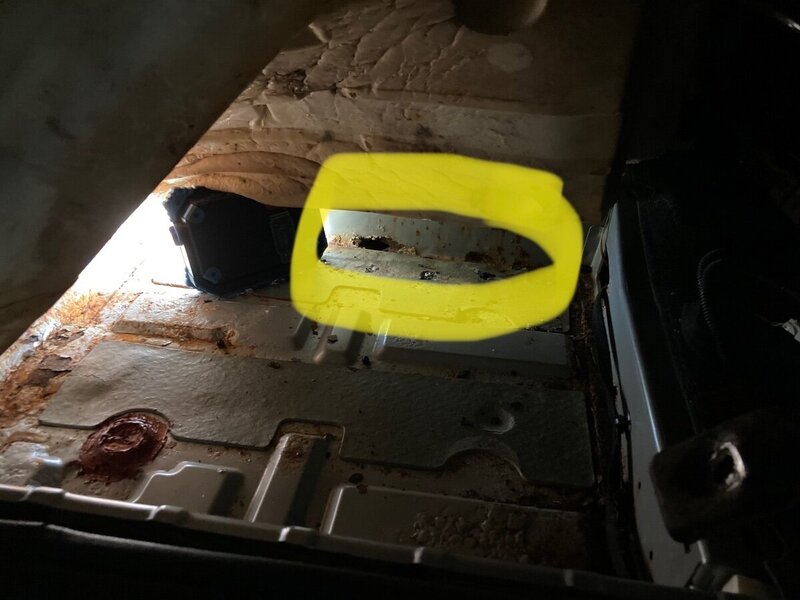

DeltaGold Опубликовано 28 мая, 2023 Автор Поделиться Опубликовано 28 мая, 2023 Озаботился я прохудившейся пробкой в днище под ногами водителя. Решил поднять коврик - а не так ли ещё могут попадать газы в салон? Поднял и… ой-ей. Надо все из салона вынимать и герметизировать. Ссылка на комментарий

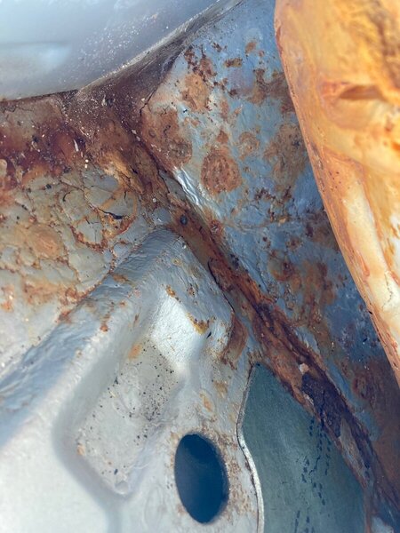

DeltaGold Опубликовано 30 мая, 2023 Автор Поделиться Опубликовано 30 мая, 2023 Вопрос дополнительный: можно где-то найти схему технологических отвестий в кузове, как на картинке? Может есть по сторонам, под бамперами? Хочу проверить целостность заглушек. Ссылка на комментарий
DeltaGold Опубликовано 2 июня, 2023 Автор Поделиться Опубликовано 2 июня, 2023 И ещё по теме: обнаружились дырки справа от водительского сидения, в сторону ручника, на уровне переключателя передачи. Ведут они не наружу, а в какую-то полость в середине. Что это за полость? Хочу антикоррозийно обработать там. Ссылка на комментарий

DeltaGold Опубликовано 2 июня, 2023 Автор Поделиться Опубликовано 2 июня, 2023 12 часов назад, - Никола - сказал: С какого года машина хоть?... Ноябрь 2005. Пробка в днище прохудилась, вот и попадала туда вода. Ссылка на комментарий
DeltaGold Опубликовано 4 июня, 2023 Автор Поделиться Опубликовано 4 июня, 2023 Причину вони вроде нашёл: под днищем есть замазанный битумом (или чем-то в этом роде) очаг коррозии (днище проржавело). Поскольку эта замазка находится недалеко от резонатора, жар его разогревает и он начинает вонять. Есть большое желание его убрать и положишь туда что-нибудь нейтральное. Ну и конечно заделать дырки в днище в салоне. Как и чем удалять этот битум, пока не придумал - разве что разогреть его строительным феном. Или есть другое решение? Ссылка на комментарий
