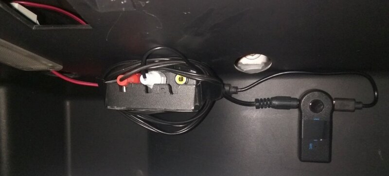

Приколхозил модуль Bluetooth в бардачок :)
Я еще в прошлом году купил копеечный модуль Bluetooth на разъем 3.5 мм и подключил его к аналоговому входу в бардачке (у меня Magneti Marelli RT5). Но периодически приходилось его оттуда доставать, заряжать и засовывать обратно, это раздражало. Сегодня вынул лампу подсветки бардачка, сделал с ее проводов отвод, припаял к нему плату от копеечного же преобразователя 12 В в USB на 500 мА, и прилепил модуль Bluetooth на заднюю стенку бардачка. :)
Еще в разъеме USB AUX, который справа от прикуривателя, было очень грязное питание - этот модуль, когда его туда втыкали заряжаться, громко трещал. Сегодня заодно вынул этот разъем и впаял туда конденсатор на 100 мкФ (в разъеме возле платы достаточно места) - стало тихо.
