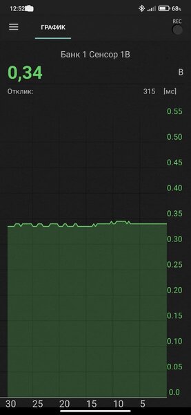

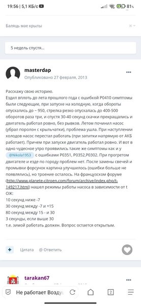

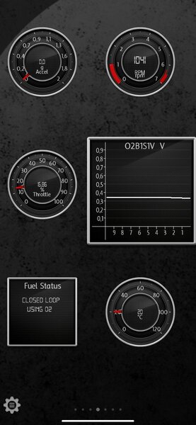

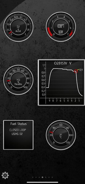

Rykopop Опубликовано 17 мая, 2023 Автор Поделиться Опубликовано 17 мая, 2023 Собственно, пока катушка в пути в мои загребущие царапки, подведу некие итоги рукоблудства и картинки для тех, кто в раздумьях или пытается понять "нафига?". 1: Стоит реле, резистор тоже висит, но можно и без него, показания 0,3/ 0,4. 2: даже в режиме продувки уже идёт ориентирование по лямбде, т.е. фактически- сразу после запуска, когда она по идее ещё греется, ибо видим что регулирование по закрытой петле идёт. 3: Провалы или подгазовки при прогреве, в отсутствии подсоса и исправной лямбде и дтож- буду смотреть с новой катухой, но наткнулся на пост masterdap аж от 13го года- и похоже бинго. Но эт не точно. Ну и картиночки: продувка, включение лямбды и сам пост, ибо ссылку на него посеял. Замена катушки не помогла. Все так же на холодную дёргает. Похоже это реакция на нормально отработавшую продувку. Почему- одним французским мозгам известно. самонастройка, калибровка заслонки- все сделано. Или глюк датчиков или приобретенный, когда она вентилятором у меня высадила аккум до 8 вольт) VIN: VF7DCRFNC76465859 Ссылка на комментарий

Rykopop Опубликовано 23 мая, 2023 Автор Поделиться Опубликовано 23 мая, 2023 (изменено) Та график ничего не даст, по крайней мере лямбда, у нее почти ровная линия на 0.4/0.5 с небольшими пиками идёт на продувке. Похоже это дёрганье есть всегда, но в богатой смеси не заметно/ не проявляется. Надо попробовать снять фишку лямбды и проверит, при работе по таблицам аварийным, будет ли проявляться. Если да- значит остаётся либо шить евро 2, либо обновлять по моторника. Изменено 23 мая, 2023 пользователем Rykopop VIN: VF7DCRFNC76465859 Ссылка на комментарий
usatik33 Опубликовано 23 мая, 2023 Поделиться Опубликовано 23 мая, 2023 Ну вот, а должно быть 0,8 примерно. Т.е. богатая смесь 2000 EW7 1,8 Ссылка на комментарий
Rykopop Опубликовано 23 мая, 2023 Автор Поделиться Опубликовано 23 мая, 2023 @usatik33 так оно там и есть, это при продувке релюха перещелкивает на мегаомный резюк. Потом скачек до 0.9 и потом нормальная работа. Т.е. по идее- все в рамках. VIN: VF7DCRFNC76465859 Ссылка на комментарий
