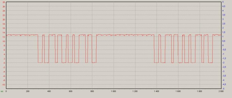

Тимур Р Опубликовано 15 мая Поделиться Опубликовано 15 мая @A20C Реле -регулятор заменил на новый, минус с аккумулятора на массу проверил-зачистил, плюс с гены до фишки в блоке предохранителей прозваниваются, также ген на стенде выдает 14В, аккумулятор новый установлен. Думаете именно в лин-шине проблема? Авто Пежо 308 sw 2008г. Ссылка на комментарий
A20C Опубликовано 16 мая Поделиться Опубликовано 16 мая это видно осциллографом либо в диагностике смотреть температура/ток возбуждения генератора. Параметры эти видно не во всех машинах, поэтому как повезёт. генератор без связи выдаёт 14.5в в аварийном режиме, реле регулятор обычно valeo или орига, Китай не работает. примерно такой вид должен быть Ссылка на комментарий

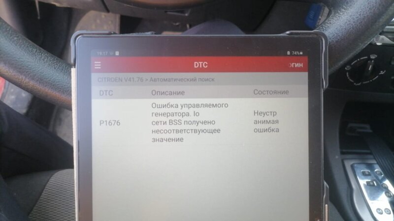

A20C Опубликовано 16 мая Поделиться Опубликовано 16 мая зы: чем точнее описание проблемы, тем проще поставить диагноз. ошибки есть? вентилятор крутит на холодную всегда? Ссылка на комментарий
Тимур Р Опубликовано 16 мая Поделиться Опубликовано 16 мая @A20C Да ошибка есть p1676, скрин прилагаю, вентилятор крутится. Также на корпусе есть статика, чувствуется когда дотрагивается до двери при закрытии авто. Ссылка на комментарий
