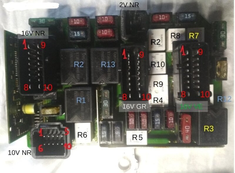

A20C Опубликовано 14 мая, 2023 Поделиться Опубликовано 14 мая, 2023 Думаю што проблема в блоке Bsm (блок предохранителей под капотом). В блоке есть реле, контакты изнашивается и начинается плавающая неисправность. При включении зажигания должен появляться "+" на 1й ноге любого из датчика кислорода. Если нет, значит нет питания - читай не приходит от bsm. Реле R1 в блоке Bsm. Запчасти можно взять тут-же, вытащить реле r13 и заменить. R13 в берлинго не используется. Это касается только блока Siemens. Если блок delphi, то проще заменить bsm. Ссылка на комментарий

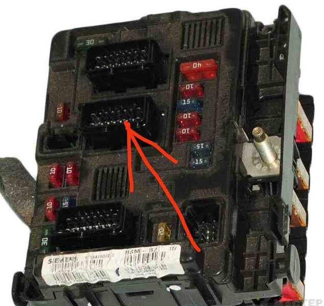

vvba Опубликовано 15 мая, 2023 Автор Поделиться Опубликовано 15 мая, 2023 @A20C спасибо огромное всем сочувствующим, проблему нашёл, осталось заменить реле. На фото стрелкой указан контакт " третий справа, нижний ряд", на нём в то время когда возникает проблема вместо 13в - 2,4в. Попробовал подключить навесное реле и сразу все заработало не дёргая ключ зажигания. Завёл машину, отключил внешнее реле, она заглохла!!! Пробежался по дорожкам, это действительно релюха r1 как описал @A20C Бес и A20C 1 1 Ссылка на комментарий
