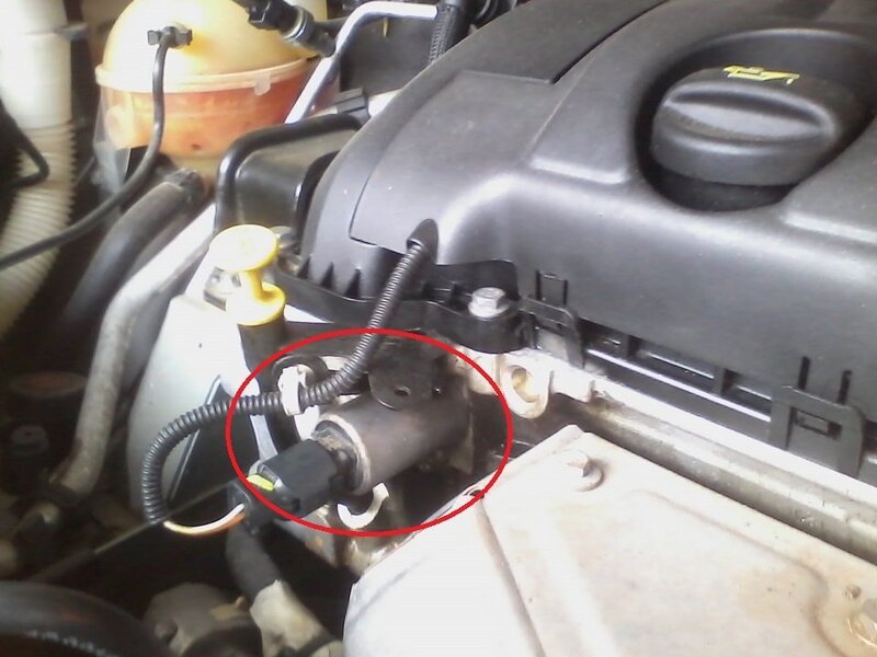

ZIGGY Опубликовано 2 мая, 2023 Поделиться Опубликовано 2 мая, 2023 1628924280 Возможно при замене может потребоваться инициализация. В любом случае уровень масла должен быть на максимуме. Категорически рекомендую принять в работу статью по контролю уровня масла в этом моторе https://www.drive2.ru/l/635450376841072798/ Подбор автомобилей Peugeot\Citroen, подробности "Понакупят шнурков по объявлению, а пользоваться не умеют!" © Enzo С4-С5-С6-С4P-5008 Ссылка на комментарий

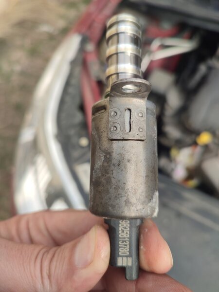

achubko78 Опубликовано 3 мая, 2023 Автор Поделиться Опубликовано 3 мая, 2023 @ZIGGY Клапан снял, визуально в нормальном состоянии.Смотрел по термостату там несколько вариантов по патрубкам как узнать какой мой@ZIGGY @ZIGGY я так понимаю надо поменять термостат и клапан отвечающий за фазы газораспределения. где он стоит как выявить номер? Ссылка на комментарий
achubko78 Опубликовано 3 мая, 2023 Автор Поделиться Опубликовано 3 мая, 2023 и у меня номер другой почемуто на клапане Ссылка на комментарий
ZIGGY Опубликовано 3 мая, 2023 Поделиться Опубликовано 3 мая, 2023 9 часов назад, achubko78 сказал: визуально в нормальном состоянии А как он должен визуально выглядеть?:) Выж визуально не можете определить состояние штока и его износ внутри клапана...Или сервопривода что внутри... Номер я написал правильный. По термостату ну какой то стоит... Вин бы не плохо было бы... Подбор автомобилей Peugeot\Citroen, подробности "Понакупят шнурков по объявлению, а пользоваться не умеют!" © Enzo С4-С5-С6-С4P-5008 Ссылка на комментарий
