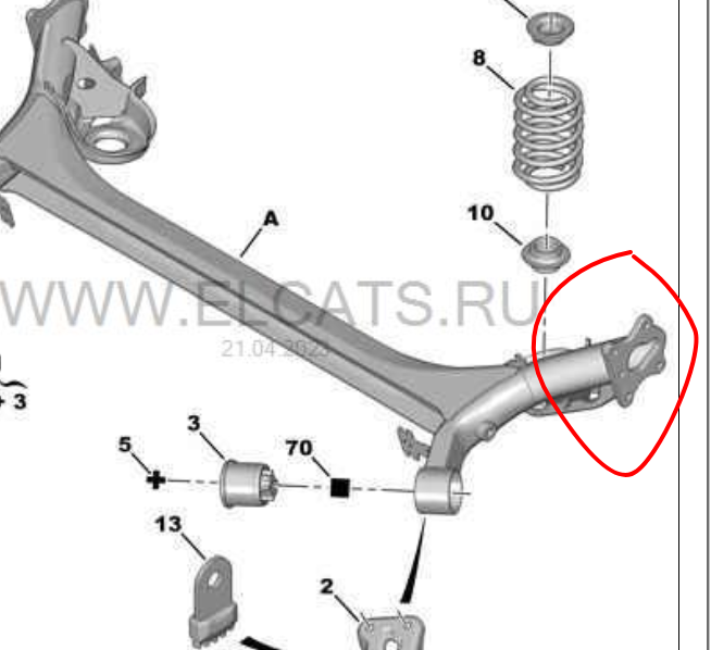

Ivj2 Опубликовано 21 апреля, 2023 Поделиться Опубликовано 21 апреля, 2023 Заметил что сзади подьедает внутреннею сторону шин. Знакомые говорят что сзади развал не регулируется. Вопрос: неужели только замена балки? Ссылка на комментарий
Southdot Опубликовано 21 апреля, 2023 Поделиться Опубликовано 21 апреля, 2023 Может оси сначала проверить? Или если гуру подскажут можно то подложить под крепление их. Ссылка на комментарий
Ivj2 Опубликовано 21 апреля, 2023 Автор Поделиться Опубликовано 21 апреля, 2023 ФГод назад после замены рулевых тяг ездил на развал. Сзади и развал и сход были не в допуске, но резина была почти новая и износ был почти не заметен, поэтому оставил как есть. Сейчас, гогда менял колёса на лето, увидел уже приличный износ. Вот и озадачился. Ссылка на комментарий
Southdot Опубликовано 21 апреля, 2023 Поделиться Опубликовано 21 апреля, 2023 @Ivj2 Жрет с двух сторон одинаково? Ссылка на комментарий
Ivj2 Опубликовано 21 апреля, 2023 Автор Поделиться Опубликовано 21 апреля, 2023 Жрёт внутренние края с обеих сторон. Ссылка на комментарий
ZIGGY Опубликовано 30 апреля, 2023 Поделиться Опубликовано 30 апреля, 2023 В целом там нечего регулировать... Состояние с.б, торсиона, амортизаторов... Подбор автомобилей Peugeot\Citroen, подробности "Понакупят шнурков по объявлению, а пользоваться не умеют!" © Enzo С4-С5-С6-С4P-5008 Ссылка на комментарий
