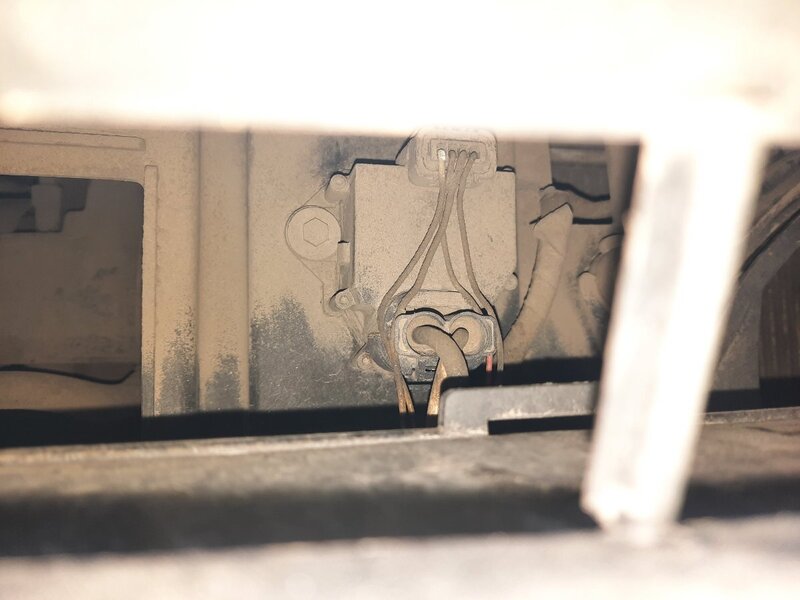

Владимир23 Опубликовано 20 апреля, 2023 Поделиться Опубликовано 20 апреля, 2023 Всем привет. такая проблема- в пробках часто включается вентилятор охлаждения. включается при температуре примерно 97 градусов и снижает до 92. каждые 5-10 минут. раньше такого не было. Собсна вопрос: сколько скоростей у вентилятора ? и где все эти реле, резисторы находятся. ситроен берлинго м59. без кондея! на улице температура 15-17 градусов тепла. при езде температура чуть ниже 90 градусов Ссылка на комментарий

Владимир23 Опубликовано 16 мая, 2023 Автор Поделиться Опубликовано 16 мая, 2023 @Buh323 не вкурсе этот резистор для 2-х скоростей? Кондиционера нет у меня. Вент включается где то при 92 градусах В целом проблема в утечке антифриза. Куда уходит не вижу. Возможно прокладка гбц. Ссылка на комментарий
