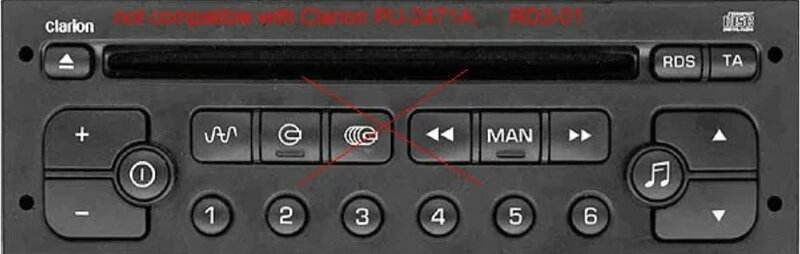

Водитель цитрмона Опубликовано 14 апреля, 2023 Автор Поделиться Опубликовано 14 апреля, 2023 @Rykopop А 2295 с какими цифрами на конце ? Как пишут, что с 2295А не работает, но при этом , вроде должно работать с 2295B Ссылка на комментарий

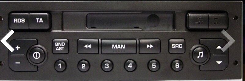

A20C Опубликовано 14 апреля, 2023 Поделиться Опубликовано 14 апреля, 2023 5 часов назад, Водитель цитрмона сказал: пишут, что с 2295А не работает, но при этом , вроде должно работать с 2295B У меня даже с кассетным RB3 работал. Могу выслать если надо эту магнитолу. Ссылка на комментарий

A20C Опубликовано 19 апреля, 2023 Поделиться Опубликовано 19 апреля, 2023 YATOUR работает с магнитолами rd3 и RB3 philips (vdo) Есть информация что с магнитолами clarion - не работает Ссылка на комментарий
Водитель цитрмона Опубликовано 11 мая, 2023 Автор Поделиться Опубликовано 11 мая, 2023 Приобрел аналог ютур. Называется R-Drive e01-yr1-rd3 ( про него было написано, что поддерживает Кларион 2295А). Вероятно, предыдущий хозяин активировал cd changer port. Я просто подключил девайс в разъем магнитолы, нажал на кнопку mode и заработало. Аукс работает, и флешка с фат и названием папок формата CDXX. Спасибо за советы. Бес, Олегович, A20C и 1 другой 3 1 Ссылка на комментарий
