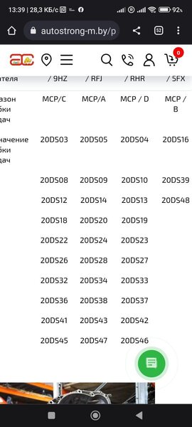

vktrans Опубликовано 9 апреля, 2023 Автор Поделиться Опубликовано 9 апреля, 2023 @Royal257 коробка живее всех живых. Вот ещё интересно, есть ли взаимозаменяемые коробки по номерам на них лазером написанным или нужно ставить только тот же номер при замене коробки? Ссылка на комментарий
Southdot Опубликовано 9 апреля, 2023 Поделиться Опубликовано 9 апреля, 2023 @vktrans передаточные разные. Ссылка на комментарий
vktrans Опубликовано 9 апреля, 2023 Автор Поделиться Опубликовано 9 апреля, 2023 @GREENCIK когда то делал адаптацию на ходу, то примерно 2000 было, переключалась на вторую передачу и сразу надо было останавливаться @mister z полностью нормально прошло. Без ошибок. Все передачи прощелкало. Потом сохранил. Потом заводу и не едет @mister z никаких относительно сцепления робота и коробки. Есть по пневме только @Southdot во всех? Их около 10 видов на 2.0hdi@mister z Ссылка на комментарий
Southdot Опубликовано 9 апреля, 2023 Поделиться Опубликовано 9 апреля, 2023 4 минуты назад, vktrans сказал: @Southdot во всех? Их около 10 видов на 2.0hd Какие 10 видов? с гидравлическим роботом у ПСА шла секвентальная коробка, конструктивно она одна, различается только передаточными числами для бензина и дизеля, у дизелей 2.0и 1.6 передаточные одинаковые , а вот по главной паре не уверен. У бензина тоже разные для 2 литров одно, для турбо 1.6 другое , Ссылка на комментарий
vktrans Опубликовано 9 апреля, 2023 Автор Поделиться Опубликовано 9 апреля, 2023 @Southdot вот на скрине номера коробок @Southdot что если поставить другой номер? Но от того же двигателя.@Southdot вот на скрине номера коробок Ссылка на комментарий
Southdot Опубликовано 9 апреля, 2023 Поделиться Опубликовано 9 апреля, 2023 @vktrans Это разные мозги на корабасах, под разные машины. по сему и номера корабасов разные Ссылка на комментарий
vktrans Опубликовано 9 апреля, 2023 Автор Поделиться Опубликовано 9 апреля, 2023 @Southdot мозги то остались те же. А коробка это ж только механика. Робот я свой старый рабочий поставил Ссылка на комментарий
Southdot Опубликовано 9 апреля, 2023 Поделиться Опубликовано 9 апреля, 2023 @vktrans По этому и говорят вам, что отличие железа только в передаточных числах. Если вы не свое железо поставили то это никак не может влиять на то что машина не едет, не то железо будет влиять только на скорость на определенной передаче и разгон. Ссылка на комментарий
