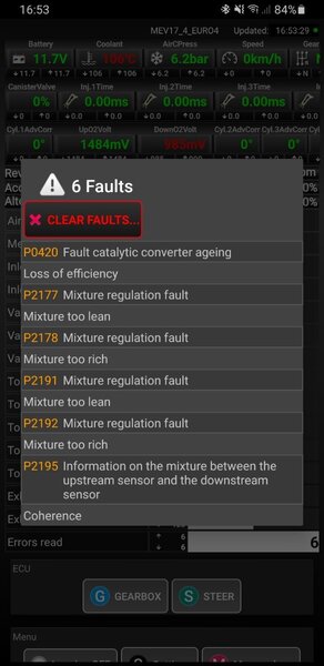

Popkinz Опубликовано 21 апреля, 2023 Автор Поделиться Опубликовано 21 апреля, 2023 @ZIGGY чудит и верхняя и нижняя , обычно и холостой и движение они красным в FAP горят, страно , что и бедная и богатая вылазит, мастер говорит , прошивать под евро 2 толку нет , но нестабильная работа появилась после капиталки Ссылка на комментарий
Rykopop Опубликовано 22 апреля, 2023 Поделиться Опубликовано 22 апреля, 2023 @Popkinz @ZIGGY правильно предложил помыть форсунки. Обе лямбды очень редко глючат/дохнут вместе. Скорее они правильно сигналят о неправильной смеси, ЭБУ пытается ее исправить и смесь улетает в противоположность. Кат похоже тоже присмерти.. VIN: VF7DCRFNC76465859 Ссылка на комментарий

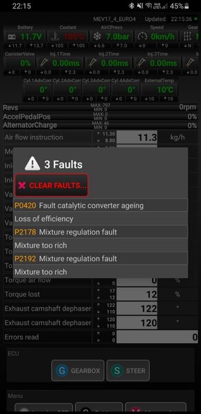

Popkinz Опубликовано 23 апреля, 2023 Автор Поделиться Опубликовано 23 апреля, 2023 @Rykopop Кат вырезал , форсунки промыл и колечки новые поставили . Ничего не изменилось . Что заметил Первый запуск на холодную (если ошибки все стёр) он немного оборотами гуляет примерно до 40градусов Потом при движении выходят только p2192 и p2178 Потом выходит p0420 но это потому что я не прошивал после удаления ката И уже если больше 10 км проеду начинаются оставшиеся ошибки по смесям. Завтра отдаю на замену масла так как проехал первые 800км и установки обманки на нижнюю лямбду , но предчувствие , что ничего не измениться и придется самому разбираться в чем дело Ссылка на комментарий
