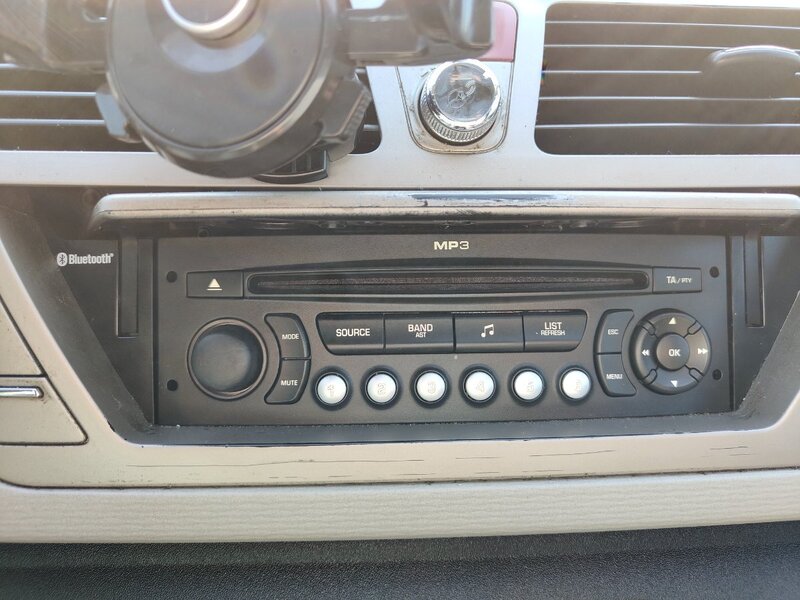

Alex381 Опубликовано 25 марта, 2023 Поделиться Опубликовано 25 марта, 2023 Добрый день уважаемые форумчане. Прикупил себе C4 Picasso 2007, на магнитоле нарисовано Bluetooth, как подружить Bluetooth с телефоном? Устройство телефона не видит, пункты меню не нажимаются никакие в меню blutooth. Ссылка на комментарий
ZIGGY Опубликовано 25 марта, 2023 Поделиться Опубликовано 25 марта, 2023 А он физически есть? В правом бардачке верхнем, за крышкой? Ну и дигбокс бы подключить, проверить есть ли с ним связь, прописан ли он в машине вообще. Alex381 1 Подбор автомобилей Peugeot\Citroen, подробности "Понакупят шнурков по объявлению, а пользоваться не умеют!" © Enzo С4-С5-С6-С4P-5008 Ссылка на комментарий
Alex381 Опубликовано 26 марта, 2023 Автор Поделиться Опубликовано 26 марта, 2023 @ZIGGY Не знаю, нужно снять крышку правого верхнего бардачка? Я пока по Сербски не очень разговариваю :) где найти дигбокс кроме официалов непонтяно. Ссылка на комментарий
