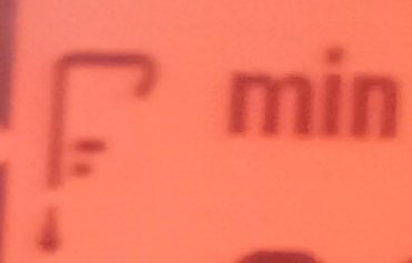

graf1 Опубликовано 23 марта, 2023 Поделиться Опубликовано 23 марта, 2023 Всем привет. подскажите кто знает,что обозначает. Появляется на 3 -4 сек после вкл зажигания. Ситроен с3 2002г. Ссылка на комментарий
A20C Опубликовано 24 марта, 2023 Поделиться Опубликовано 24 марта, 2023 При включении зажигания на дисплее в течение нескольких секунд отображаются данные об уровне масла в двигателе. Мах - На дисплее мигает надпись max и 6 заполненных клеточек. Это указывает на повышенный уровень масла в двигателе. Min - На дисплее мигает надпись min и 6 черточек. Это указывает на недостаточный уровень масла в двигателе. Мигание черточек на дисплее указывает на неисправности в системе Количество клеточек от 1 до 6 - нормальный уровень масла. Ссылка на комментарий
