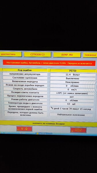

jodellefe Опубликовано 19 марта, 2023 Поделиться Опубликовано 19 марта, 2023 Проблема такая, может кто сталкивался и есть решение.. К примеру утром, завожу машину горит N(бывает может гореть "-"), на попытку переключить скорость нет никакой реакции у авто(по ощущениям отсутствует связь коробки с мозгами) работает только кнопка переключения на ручное управление, помогает только адаптация через скидывание акб, после адаптации загорается 1 скорость и можно ехать, в механическом плане проблем с коробкой нет, едет переключает без пинков рывков хрустов итд Сканер показывает ошибки P1795/P1702 Ссылка на комментарий

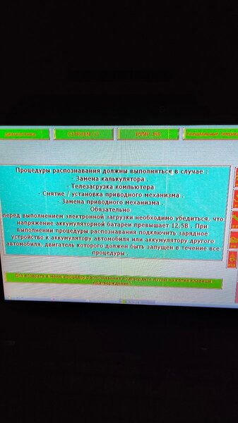

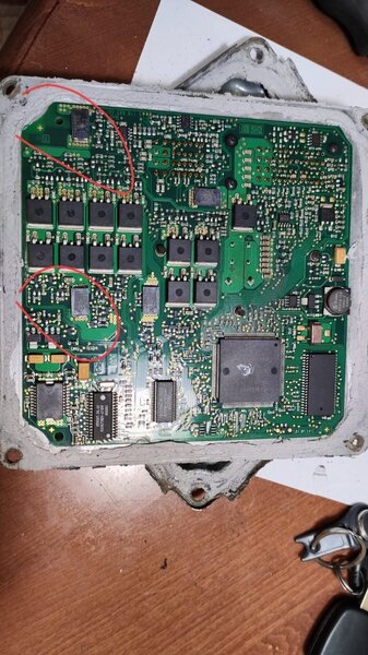

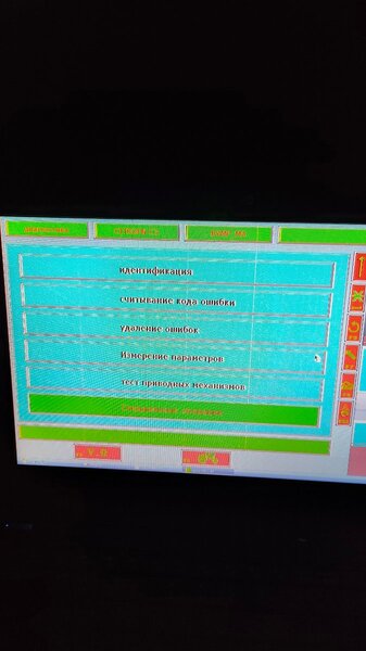

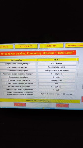

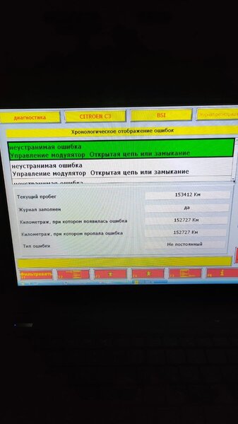

jodellefe Опубликовано 12 апреля, 2023 Автор Поделиться Опубликовано 12 апреля, 2023 @ZIGGY Приобрёл лексию, но пока не разобрался как адаптацию делать, установил на XP, версия diagbox 7.57. Зарядное для подключения к акб есть. Сможете подсказать как? Разъёмы снимал, они чистые но на всякий прошёлся очистителем контактов. Разобрал эбу ркпп, вся плата в идеале, было обнаружено что когда-то менялись два резистора, один из них довольно сильно вспух, за что он отвечает не знаю, наверное обратная связь какая-нибудь. Заказал точно такой же, жду.. Ещё обнаружил "управление модулятор" аж 88 раз (тип ошибки то постоянный, то не постоянный), отображается только в хронологии... это что может быть? Ссылка на комментарий
Rykopop Опубликовано 13 апреля, 2023 Поделиться Опубликовано 13 апреля, 2023 (изменено) "Режим «Power latch» — электроснабжение «+ АРС» и «+ Переходе рабочий режим» ниже 5,5 В, главное реле управляется компьютером двигателя" как то так. Стартер по идее и его пред/реле, может питание блока, если ошибка в нем. Либо последствия севшего аккума, учитывая условия "+Асс" и "+рабочий режим" ниже 5.5 вольт. Точнее @ZIGGY может подсказать. Изменено 13 апреля, 2023 пользователем Rykopop VIN: VF7DCRFNC76465859 Ссылка на комментарий
ZIGGY Опубликовано 15 апреля, 2023 Поделиться Опубликовано 15 апреля, 2023 О чём разговор если в блоке эбу выгоревшие элементы))0Ждём замены) jodellefe 1 Подбор автомобилей Peugeot\Citroen, подробности "Понакупят шнурков по объявлению, а пользоваться не умеют!" © Enzo С4-С5-С6-С4P-5008 Ссылка на комментарий

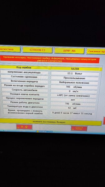

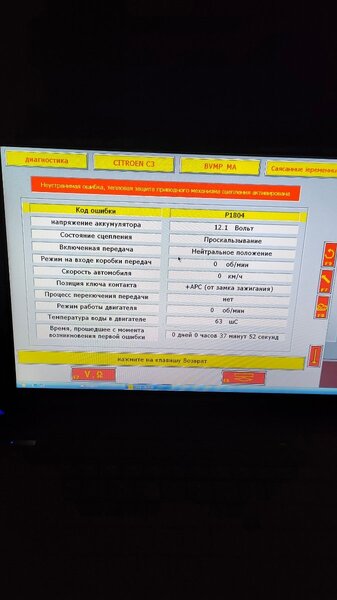

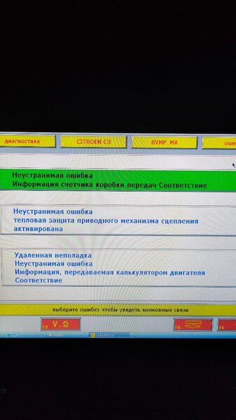

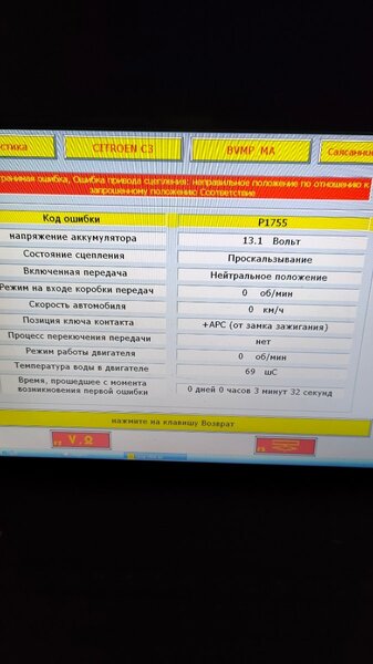

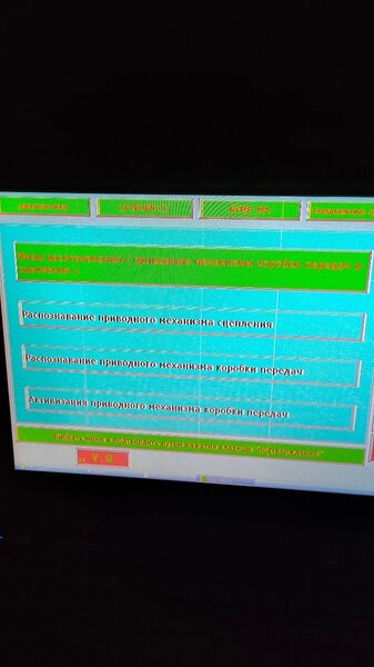

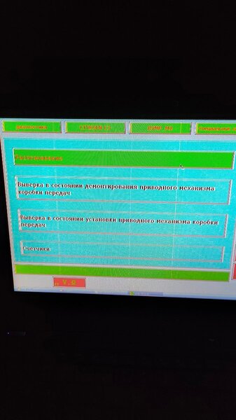

jodellefe Опубликовано 28 апреля, 2023 Автор Поделиться Опубликовано 28 апреля, 2023 @ZIGGY Деталь заменил, проблема осталась, и проявляться стала даже чаще, можно завести машину, заглушить и через минуту уже нет реакции на коробку. Лексия ошибки те же, p1702, p1795 Всё тесты что я нашел проходит без ошибок, самый долгий был на минут 5, где прощелкивало все передачи, скрины ниже Ссылка на комментарий
jodellefe Опубликовано 28 апреля, 2023 Автор Поделиться Опубликовано 28 апреля, 2023 @ZIGGY Эти ошибки я увидел когда решил посмотреть что происходит в момент когда нет реакции коробки, когда я ещё прошлый пост оставлял. (на тот момент был аккум в плохом состоянии и резистор в блоке ркпп, всё заменил) ошибок этих вчера при считывании не обнаружил. Есть ещё устранимая ошибка "датчик кислорода старение" Ещё однажды я попал в сильную пробку где у меня на ходу отключилась коробка (звёздочка+ auto), помогало отключение зажигания и включение с педалью тормоза, прощелкивало и поехал и так раза 3 пока не выехал с пробки, больше по пробкам не езжу. Ссылка на комментарий
Rykopop Опубликовано 28 апреля, 2023 Поделиться Опубликовано 28 апреля, 2023 Настораживает сходу ошибка по включению тепловой защиты. Он уходит в аварию чтобы не спалить сцепление. По информации двигателя- похоже что либо не размыкается и сцепу ведёт, либо не смыкается до конца. Похоже проблема с установкой /сцеплением. Бес 1 VIN: VF7DCRFNC76465859 Ссылка на комментарий

ZIGGY Опубликовано 28 апреля, 2023 Поделиться Опубликовано 28 апреля, 2023 Тепловая защита сервопривода от перегрева сервоприда... Может он уже вылез погулять?) Бес 1 Подбор автомобилей Peugeot\Citroen, подробности "Понакупят шнурков по объявлению, а пользоваться не умеют!" © Enzo С4-С5-С6-С4P-5008 Ссылка на комментарий
jodellefe Опубликовано 28 апреля, 2023 Автор Поделиться Опубликовано 28 апреля, 2023 @ZIGGY каким образом мозги определяют температуру ? В механизме переключения передач стоит датчик/резистор? Есть ли схема? Возможно его отключить и проверить? Ссылка на комментарий

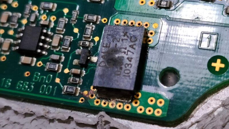

Southdot Опубликовано 28 апреля, 2023 Поделиться Опубликовано 28 апреля, 2023 В 12.04.2023 в 23:30, jodellefe сказал: Разобрал эбу ркпп, вся плата в идеале, было обнаружено что когда-то менялись два резистора, один из них довольно сильно вспух, за что он отвечает не знаю, наверное обратная связь какая-нибудь. Заказал точно такой же, жду.. Так там и транзюку рядом плохо. тоже к замене, по всей видимости там водичка была. Ссылка на комментарий
jodellefe Опубликовано 28 апреля, 2023 Автор Поделиться Опубликовано 28 апреля, 2023 @Southdot с ним всё в порядке(свет так падает), осматривал под микроскопом, всё в идеале Ссылка на комментарий
Rykopop Опубликовано 28 апреля, 2023 Поделиться Опубликовано 28 апреля, 2023 (изменено) По ошибкам- похоже имеем следующее- двигатель даёт х оборотов, коробка считает и получает у оборотов, оба выдают ошибку несоответствие заданному/ полученному. Виновник скорее всего вызывает ошибку по тепловой защите, т.е. сцепа не смыкается/ не размыкается, отчего сцепление греется. Виновник- от блока и проводки до самого механизма выжима/ самого сцепления. Тут дело может быть и в механике. Почему на стоящей машине тесты проходят- так и на ручке на заглушеном двигателе можно передачи повтыкать, тут тот же эффект похоже. Изменено 28 апреля, 2023 пользователем Rykopop Бес 1 VIN: VF7DCRFNC76465859 Ссылка на комментарий

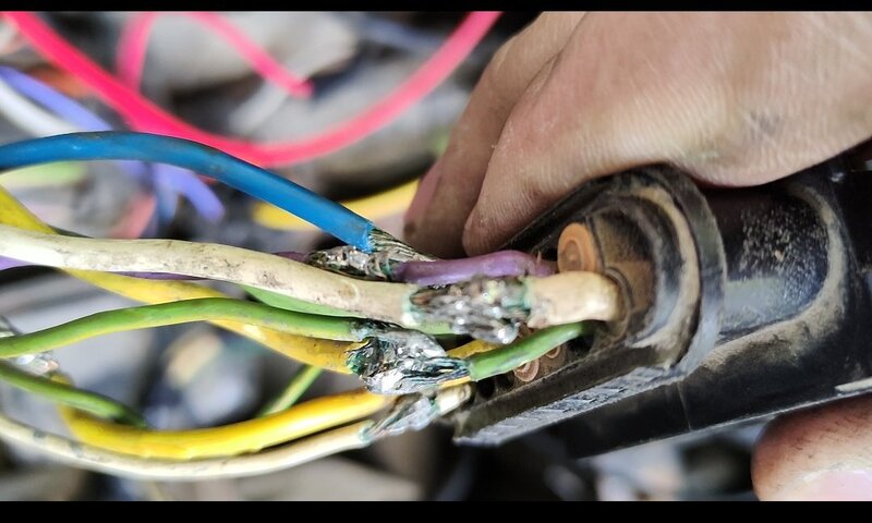

jodellefe Опубликовано 5 мая, 2023 Автор Поделиться Опубликовано 5 мая, 2023 Беда такая что машина теперь совсем не едет(заводится работает, но коробка 0), снимал актуатор проверял всю его внутрянку, смазан, щетки в порядке, снял косу на ркпп, всю прозвонил, у одного силового провода от актуатора пропадал контакт, исправил, собрал подключать обратно, вываливается всё та же куча ошибок( удаляются но появляются вновь, но теперь сразу мигает * и auto, у актуатора реакции никакой, подкидывал новый тоже самое, распознавание и прочие адаптации больше не проводятся - выдаёт ошибку. Как будто при разборке до конца отвалился тот самый контакт который мозги делал всё это время, пытаюсь искать, пока безуспешно:(( Ссылка на комментарий

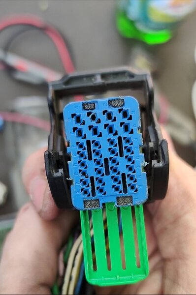

jodellefe Опубликовано 10 мая, 2023 Автор Поделиться Опубликовано 10 мая, 2023 Почти все ошибки были связаны с проводкой, а именно: Я полностью достал всю коcу ведущую на эбу, коробку и актуаторы, прозвонил, один из силовых проводов на фишке актуатора был внутри в обрыве, контакт то появлялся, то пропадал. Была перебрана вся фишка на эбу, вызванивал от самого блока внутри к актуатору, пропадал контакт при шевелении на 4-х проводах из них 3 силовых, с помощью иголки вытаскивал каждый проводок и подгибал внутри. После всех манипуляций все ошибки пропали, адаптация прошла успешно. Вторая ошибка по термозащите, перебрал актуатор сцепления, ломаться там особо нечему, всё смазано, двигается ничего не сломано, разобрал моторчик, выяснилось что проводки щёток касались якоря вызывая замыкание, устранил проблему ошибка исчезла. Новый актуатор стоит 30 тысяч, заказывал для проверки, вернул обратно. Пока разбирал проводку обнаружил что сгнили провода на реле бензонасоса, также обрезал поврежденную проводку и перепаял по новой. Бес 1 Ссылка на комментарий
