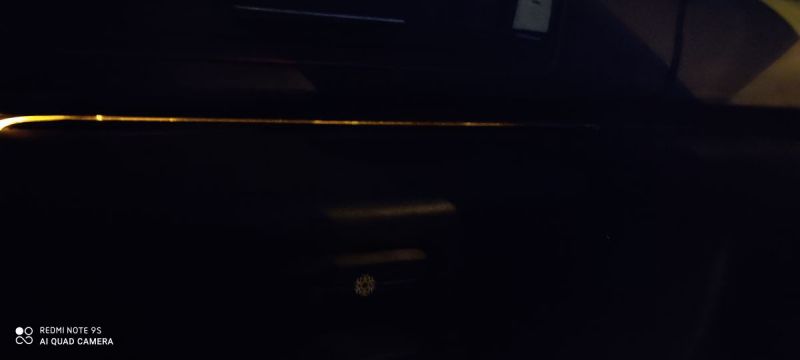

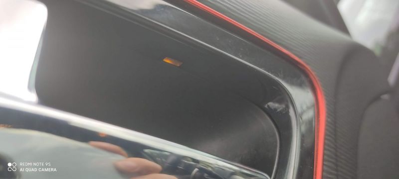

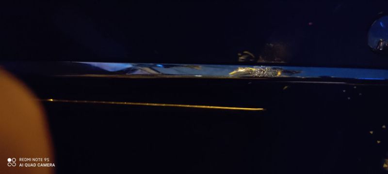

ioan Опубликовано 23 августа, 2020 Поделиться Опубликовано 23 августа, 2020 Из за чего может очень тускло светить вся подсветка, даже ночью. На кнопку реакции никакой.блок накрылся ? Ссылка на комментарий
ioan Опубликовано 23 августа, 2020 Поделиться Опубликовано 23 августа, 2020 Кнопку прозвонил, все исправно, блок вскрыл - видимых повреждений нет. Или деградация кристалла диода за 12 лет? Ссылка на комментарий
ZIGGY Опубликовано 23 августа, 2020 Поделиться Опубликовано 23 августа, 2020 Оно ка как бы тускло и светит Подбор автомобилей Peugeot\Citroen, подробности "Понакупят шнурков по объявлению, а пользоваться не умеют!" © Enzo С4-С5-С6-С4P-5008 Ссылка на комментарий
ioan Опубликовано 23 августа, 2020 Поделиться Опубликовано 23 августа, 2020 в начале трубки только свет, а дальше ничего Ссылка на комментарий
ZIGGY Опубликовано 23 августа, 2020 Поделиться Опубликовано 23 августа, 2020 Где конкретно? На торпедо, дверях, козырьках? Подбор автомобилей Peugeot\Citroen, подробности "Понакупят шнурков по объявлению, а пользоваться не умеют!" © Enzo С4-С5-С6-С4P-5008 Ссылка на комментарий
ioan Опубликовано 23 августа, 2020 Поделиться Опубликовано 23 августа, 2020 и везде так Ссылка на комментарий
ZIGGY Опубликовано 23 августа, 2020 Поделиться Опубликовано 23 августа, 2020 Ну ты ночью то посмотри))) Днём их реально не видно) Подбор автомобилей Peugeot\Citroen, подробности "Понакупят шнурков по объявлению, а пользоваться не умеют!" © Enzo С4-С5-С6-С4P-5008 Ссылка на комментарий
ioan Опубликовано 24 августа, 2020 Поделиться Опубликовано 24 августа, 2020 Так ночью тоже самое) Ссылка на комментарий
GREENCIK Опубликовано 24 августа, 2020 Поделиться Опубликовано 24 августа, 2020 Там, как я понимаю светодиод и световоды бокового свечения? «Капитан Зелёный из «Тайны Третьей планеты» - мой любимый инженер. Всё время недоволен, вздыхает, ничего не хочет, но делает всё, что надо. Постоянно всех спасает. Без конца ноет." Ссылка на комментарий
ioan Опубликовано 24 августа, 2020 Поделиться Опубликовано 24 августа, 2020 Как то так, просто у меня подозрения ,что за 12 лет практически непрерывного свечения, кристал диода мог спокойно деградировать и поэтому уже почти не светит. Ссылка на комментарий
ioan Опубликовано 24 августа, 2020 Поделиться Опубликовано 24 августа, 2020 На кнопку реакции никакой Ссылка на комментарий
ioan Опубликовано 1 сентября, 2020 Поделиться Опубликовано 1 сентября, 2020 И только сейчас я увидел,что подсветка включается только при открытии дверей, а в остальных случаях она выключена Ссылка на комментарий
ZIGGY Опубликовано 1 сентября, 2020 Поделиться Опубликовано 1 сентября, 2020 У одного клиента так было, я весь мозг себе взорвал, разные телекодировке пробовал. Попробовать к од либо к Саше @keknas съездить, обновить прошивку блока бси. Подбор автомобилей Peugeot\Citroen, подробности "Понакупят шнурков по объявлению, а пользоваться не умеют!" © Enzo С4-С5-С6-С4P-5008 Ссылка на комментарий
ioan Опубликовано 1 сентября, 2020 Поделиться Опубликовано 1 сентября, 2020 А из дома это не сделать? Или прошивок нет в свободном доступе? Ссылка на комментарий
ZIGGY Опубликовано 2 сентября, 2020 Поделиться Опубликовано 2 сентября, 2020 С дилерским доступом последними версиями диагбокса. Можно заморочится, купить доступ на одну машину, прошить... По цене это будет плюс минус так же но по трудозатратам сильно больше. Подбор автомобилей Peugeot\Citroen, подробности "Понакупят шнурков по объявлению, а пользоваться не умеют!" © Enzo С4-С5-С6-С4P-5008 Ссылка на комментарий
ioan Опубликовано 2 сентября, 2020 Поделиться Опубликовано 2 сентября, 2020 позвонил я по этому вопросу к дилеру: на хасанскую - нам это делать запрещено, но мы можем, но очень большая вероятность ,что всё сгорит и будет кирпич. цена 2800р. на выборгскую набережную - завод делать не рекомендует без необходимости , сделаем,но если интернет пропадёт - кирпич , цена 1800р p.s. и это только за один "калькулятор" цена Ссылка на комментарий
ZIGGY Опубликовано 2 сентября, 2020 Поделиться Опубликовано 2 сентября, 2020 Ну да... 1800 за блок, норм цена... Плюс появятся трассовые поворотники-одно касание, три моргания. Однако надо учитывать что все телекодировке встанут в завод. То есть условно если пневма отключена, или межсервисный перенастроен, то все собьются, самостоятельно потом предстоит телекодировать что надо. Подбор автомобилей Peugeot\Citroen, подробности "Понакупят шнурков по объявлению, а пользоваться не умеют!" © Enzo С4-С5-С6-С4P-5008 Ссылка на комментарий
ioan Опубликовано 2 сентября, 2020 Поделиться Опубликовано 2 сентября, 2020 Меня напрягает, что они ни за что не несут ответственности. Как то мне проще купить доступ за 48 евро на неделю , скачать последнюю версию диагбокса и спокойно самому перепрошить все блоки...за одно и шнурок обновится Ссылка на комментарий
