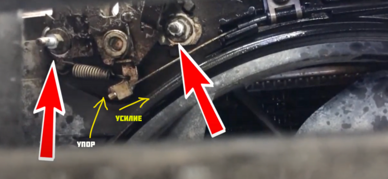

Pirelli Опубликовано 18 января, 2021 Поделиться Опубликовано 18 января, 2021 Привет, всем. Подскажите как поступить: сразу две проблемы- 1) разрядился АКБ и 2) не открывается капот 1я проблема возникла сегодня, а 2я ещё осенью (откладывал до поездки к офдилеру) С4 2013г По 2й проблеме: осенью хотел посмотреть уровни жидкостей: тяну рычаг на себя и безрезультатно. Чувствуется что холостого хода нет, но защёлка не срабатывает. То есть на обрыв тросика не похоже...вроде бы. Прикурить есть где но как открыть капот? Надеюсь на ваш совет, заранее спасибо! ПС: на эвакуатор и к офдилеру не предлагать ввиду очевидности решения )) Ссылка на комментарий

Pirelli Опубликовано 18 января, 2021 Поделиться Опубликовано 18 января, 2021 @Алeкс Если не трудно на фотке покажите точку и направление приложения усилия напильником для открытия защёлки. Боюсь сломать )) Спасибо! Ссылка на комментарий
Алeкс Опубликовано 18 января, 2021 Поделиться Опубликовано 18 января, 2021 Ответил в ЛС Как я понимаю примерно так Ссылка на комментарий
Pirelli Опубликовано 18 января, 2021 Поделиться Опубликовано 18 января, 2021 @Алeкс Спасибо за подробную фотку: всё отлично видно, но вот... Не могу понять : надо снимать этот кожух(на 2х гайках) или можно не снимая его сдвинуть упор тросика? Где бы увидеть штатное положение: как выглядит этот кожух установленный на своё место: виден из-под него упор или нет и тогда кожух надо снимать. ПС: где бы посмотреть фотку или рисунок? Может кто нибудь сфоткает и выложит здесь? ППС: иначе придётся покупать длинный торцевой ключ на 10 Ссылка на комментарий
Алeкс Опубликовано 18 января, 2021 Поделиться Опубликовано 18 января, 2021 Полагаю, что это обычная пластиковая накладка, ничего необычного, сдернуть ее, понянчу на себя чем-либо не составит труда и откручивать эти болты не нужно, они крепят замок, а не кожух. Олегович 1 Ссылка на комментарий
Pirelli Опубликовано 18 января, 2021 Поделиться Опубликовано 18 января, 2021 @Алeкс Ок, спасибо, завтра буду пробовать, НО если кто то выложит фотку этого кожуха установленного на своё место , то буду благодарен Ссылка на комментарий
Pirelli Опубликовано 19 января, 2021 Поделиться Опубликовано 19 января, 2021 @Алeкс Думаю на эти болты надевается тот кожух и сверху закручиваются те 2 гайки о которых речь идёт в видео: которые он боялся открутить, думая что на них держится замок, а открутив их увидел картинку которую вы прислали. Сегодня увидим как всё обстоит на самом деле. Ссылка на комментарий
