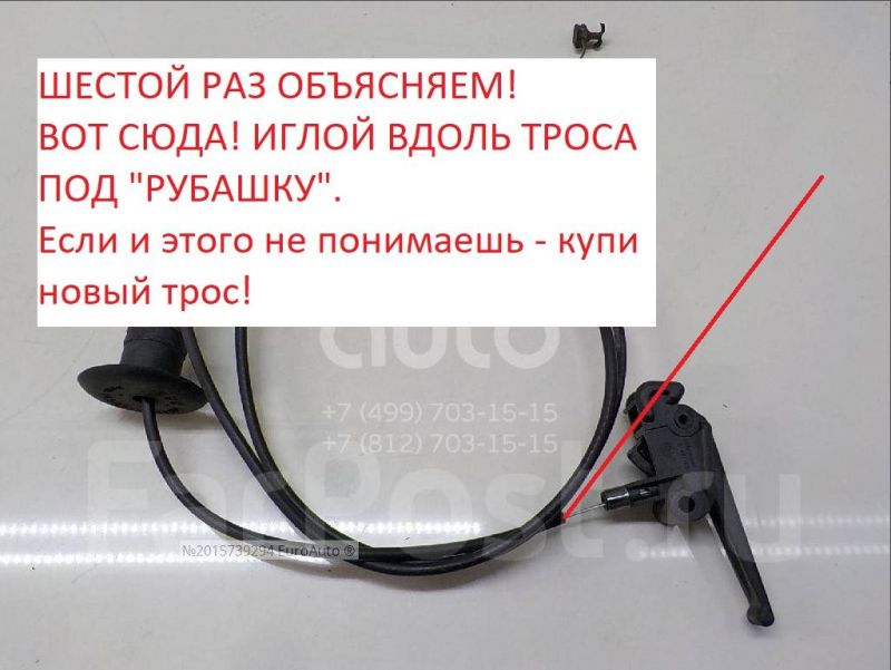

Pirelli Опубликовано 20 января, 2021 Поделиться Опубликовано 20 января, 2021 @Олегович Хетчбэк С4 2013 года Вы бы что сделали с АКБ на моём месте: замена (на что менять?, можно ли зачесть стоимость старого при сдаче?) или восстановление? Я вообще собирался VD40 впрыснуть сверху на эту защёлку/замок...Но я не понял причины проблемы(пыль и грязь в механизме замка) и видимо неправильно действую. Вы считаете что торможение в самом канале по которому тросик движется? Что тормозит, почему возникла проблема с открыванием капота? ПС: после ежегодной замены масла (кажется 040) всегда остаётся почти лишний литр. Его можно использовать для смазки тросика? И не понял где точка приложения шприца(где впрыскивать)? Если можно на фото покажите. Спасибо. Ссылка на комментарий
Олегович Опубликовано 20 января, 2021 Поделиться Опубликовано 20 января, 2021 1 час назад, Pirelli сказал: можно ли зачесть стоимость старого при сдаче? Не серьезный вопрос на техническом форуме, мне отсюда не видно кто и за сколько принимает акб в Питере. 1 час назад, Pirelli сказал: на что менять? я брал варту и что у вас продают х.з. Выбирал на сайте варты по модели машины, г.в. и двигателю, но программа подбора у них врет в большую величину емкости акб по моей бывшей машине, что выяснилось после замены и могло привести к хроническому недозаряду акб. Если сами не сможете оценить состояние своего старого акб - брать новый. 1 час назад, Pirelli сказал: Вы считаете что торможение в самом канале по которому тросик движется? Что тормозит, почему возникла проблема попадает влага которая замерзает. Маслом её не удалить, зато после *пролива маслом* примерзать не будет. 1 час назад, Pirelli сказал: Но я не понял причины проблемы(пыль и грязь в механизме замка) сам замок без тросика работает? Не заедает? Не заедает - все вопросы к тросу. VD -40 это керосин с добавками, после него еще лучше образуется ржавчина, керосин гигроскопичен. Алeкс и usatik33 1 1 XP 2008г.в.; TU5JP4; ручная КПП. ЮВАО Ссылка на комментарий
Pirelli Опубликовано 20 января, 2021 Поделиться Опубликовано 20 января, 2021 12 минут назад, Олегович сказал: попадает влага которая замерзает. Маслом её не удалить, зато после *пролива маслом* примерзать не будет. сам замок без тросика работает? Не заедает? ===Сам замок не то что заедает, но туго возвращается на место. Видно и замок и тросик надо смазать маслом. Вот непонятно куда тыкаться шприцом с маслом? VD -40 это керосин с добавками, после него еще лучше образуется ржавчина, керосин гигроскопичен. Ок, спасибо. Ссылка на комментарий
Олегович Опубликовано 20 января, 2021 Поделиться Опубликовано 20 января, 2021 между тросиком и оболочкой. Ручкой из салона, в моторном отсеке пассатижами тянем в обратную сторону, если сам замок не возвращает лапку - помогаем. Несколько раз ( или десятков раз) туда/сюда, до свободного хода. XP 2008г.в.; TU5JP4; ручная КПП. ЮВАО Ссылка на комментарий
Pirelli Опубликовано 20 января, 2021 Поделиться Опубликовано 20 января, 2021 1 час назад, Олегович сказал: между тросиком и оболочкой. В каком месте "под оплётку" залесть со шприцем? )) Туплю что то... Ссылка на комментарий
Алeкс Опубликовано 20 января, 2021 Поделиться Опубликовано 20 января, 2021 При таком раскладе - лей и на замок и на тросик - хуже точно не будет ? Я так и не понял проблема была в оборванном тросе или замок примерз, может он шатался вообще и стал боком, тогда маслом хоть залейся, если сломан механизм замка. Ссылка на комментарий
Pirelli Опубликовано 20 января, 2021 Поделиться Опубликовано 20 января, 2021 @Алeкс Нет ничего не сломано! Тросик целый, замок тоже целый. Просто осенью когда было ещё не холодно решил проверить уровни жидкостей и не смог открыть капот. А сейчас после сильных морозов и простоя 6 дней не смог завести С4. Надо открыть капот чтобы прикурить...ну и тд Короче открыл капот, завёл С4. Теперь что делать чтобы не повторилось? И главное КУДА лить? Спрашиваю в ПЯТЫЙ раз!!! Знаю что под оплётку но как туда залить???!!! Ссылка на комментарий
GREENCIK Опубликовано 20 января, 2021 Поделиться Опубликовано 20 января, 2021 Куча мест где с доплатой на обмен. «Капитан Зелёный из «Тайны Третьей планеты» - мой любимый инженер. Всё время недоволен, вздыхает, ничего не хочет, но делает всё, что надо. Постоянно всех спасает. Без конца ноет." Ссылка на комментарий
Олегович Опубликовано 21 января, 2021 Поделиться Опубликовано 21 января, 2021 14 часов назад, Pirelli сказал: Знаю что под оплётку но как туда залить???!!! Пятое объяснение. несколько способов, не снимая с машины: 1. В верхней точке троса проткнуть иголкой оболочку и заливать по каплям, работая тросом туда/сюда 2. Капать на выход троса из оболочки и также *шевелить* трос. Может *зажим* центральной жилы на замке неправильный? Слишком большой свободный ход? Перезажать оболочку троса возле замка. Сколько раз придется двигать центральную жилу троса х.з., зависит от количества ржавчины в оболочке. Кста. еще бы проверить, может где трос пережат или внешняя оболочка имеет залом Или Снять трос полностью, повесить вертикально и заливать по каплям между тросом и железной оболочкой тоса, пока с нижнего края не станет капать :-)). Это элементарщина, на которую целую страницу форума потратили. Алeкс 1 XP 2008г.в.; TU5JP4; ручная КПП. ЮВАО Ссылка на комментарий

Pirelli Опубликовано 21 января, 2021 Поделиться Опубликовано 21 января, 2021 7 часов назад, Олегович сказал: проткнуть иголкой оболочку Мне вот этой информации не хватало. Всё остальное действительно элементарно и можно было не повторять. Спасибо. Ссылка на комментарий
