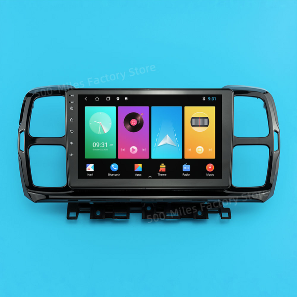

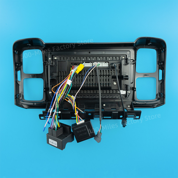

rgd5 Опубликовано 6 марта, 2023 Поделиться Опубликовано 6 марта, 2023 На aliexpress появились разнообразные мультимедиа с полноценным андроид. Но пока нет не одного отзыва в одном из магазинов.. На инете тоже везде глухо. Может есть кто поменял штатную? Ссылка на комментарий
Baker Опубликовано 6 марта, 2023 Поделиться Опубликовано 6 марта, 2023 Привет. Я уже наигрался с такими поделками, вопрос зачем этот комбайн в машине? Что вам нужно от медиасистемы чего не дает Андроид Авто или Эпл Кврплей? Все что там есть дополнительно это развлекаловка и отвлечение от дороги. Причем глюки и интерфейс в китайском стиле вам обеспечены. Моё имхо, но проверенное годами. Алeкс 1 Ссылка на комментарий
rgd5 Опубликовано 7 марта, 2023 Автор Поделиться Опубликовано 7 марта, 2023 15 часов назад, Baker сказал: чего не дает Андроид Авто Привет. Можно заставить работать Андроид Авто без участия телефона? Или даже с телефоном работать например iGO Nextgen LUNA версия: 9.35.2.153810? Вывести дополнительные данные? Установить Agama Launcher? 15 часов назад, Baker сказал: проверенное годами. Вы на C5 Aircross годами проверяли работу андроид мультимедиа? Что вы испытывали? Сколько в устройстве было ОЗУ/ПЗУ?На каком чипе? Какой DSP? Андроид программы с гугоол плэй или с 4пда? Ссылка на комментарий
