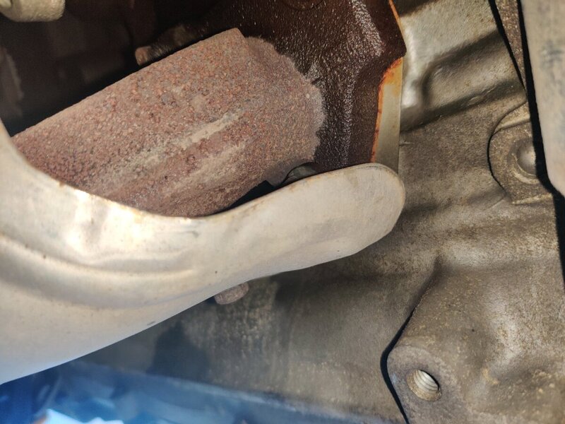

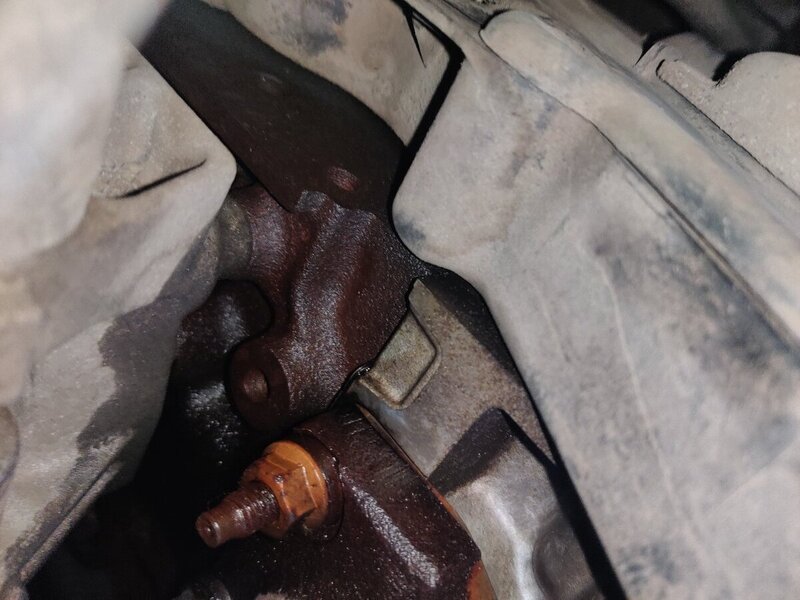

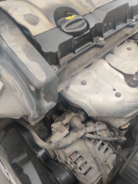

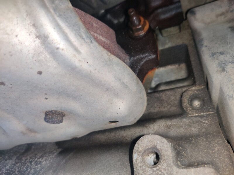

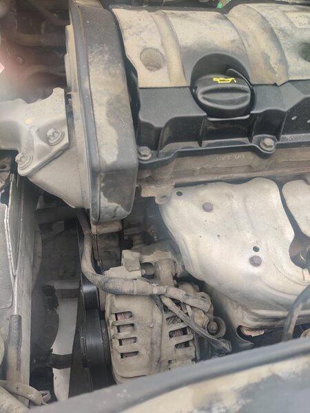

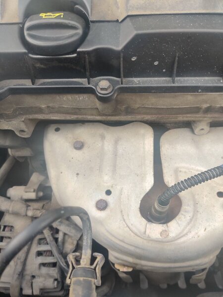

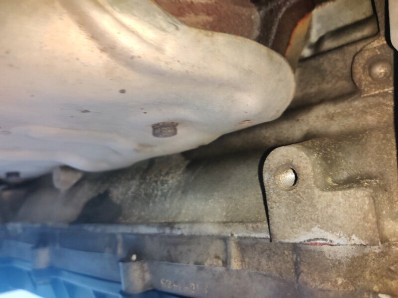

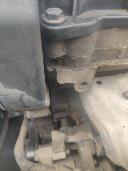

DCANN Опубликовано 6 марта, 2023 Поделиться Опубликовано 6 марта, 2023 Форумчане, добрый день. Возникла проблема. Купил с4 , в хорошем состоянии (пробег 100 тыс км), все бы ничего, но стал дикий жор масла 1 л на 1000. Приехал в сервис, сделали раскоксовку , помыли крышки маслоотделителя, сейчас расход пока 300-400 мл/800 км (много). Ребята также дали рекомендацию восстановить катализатор( до этого он был удалён). Катализатор заказал, жду. Паралельно, увидел запотевание в районе выпускного коллектора и ниже по двигателю(фото приложу). В сервисе сказали масляные подтёки, наблюдать за ними. Боюсь , что может прокладка ГБЦ пробита? Но антифриз в норме , печка греет. Может кто сталкивался с такими проблемами, может дать советв чем может причина Клапанные прокладки менял на новые, они тоже сухие . Ссылка на комментарий

mister z Опубликовано 7 марта, 2023 Поделиться Опубликовано 7 марта, 2023 @DCANN Вы сделайте фото не в упор. Плохо понятно какая часть двигателя, да ещё и фото перевёрнутые на 180. +7 963 245 1140 Ссылка на комментарий
DCANN Опубликовано 7 марта, 2023 Автор Поделиться Опубликовано 7 марта, 2023 @mister z Под коллектором Ссылка на комментарий
mister z Опубликовано 7 марта, 2023 Поделиться Опубликовано 7 марта, 2023 @DCANN Не обращайте на это внимание. Это больное место этого мотора. Лечится только снятием ГБЦ и выравниванием плоскости. Это не утечка, а просто парение. +7 963 245 1140 Ссылка на комментарий
