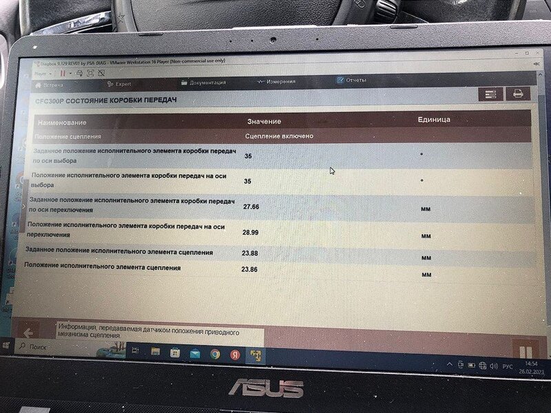

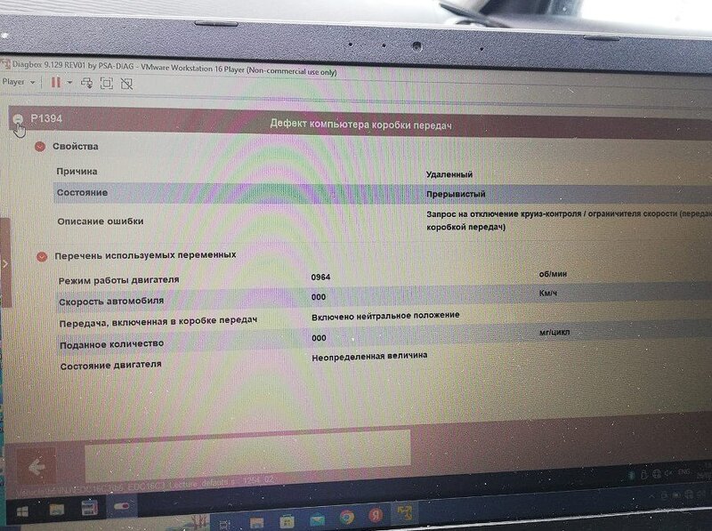

baron007 Опубликовано 26 февраля, 2023 Поделиться Опубликовано 26 февраля, 2023 Добрый день, помогите мне, может кто сталкивался с такой проблемой.. Пред история) Утром заводя автомобиль выскочили ошибки по датчику выбора передач ( их там 2 шт одинаковые - один менял уже ) ошибки были P1726 P1733. Выяснил что полетел датчик который не менял. Новый датчик взял не оригинал а аля замена ( драйв 2 - тут ставили у них все ок) Взял MAGNETI MARELLI датчик положения дроссельной заслонки 810007726502 - индеинтичный датчик . На место установил все взвел как по мануалу указано и ошибки по датчику пропали, но через диагбокс нивкакую не получается произвести электронную загрузку , проходит всего 2 щелчка и все..... ошибка по эл. загрузки. Однако коробка переключает машина едет вперед назад) только горит сервис на табло и пишет что коробка не исправна ) Подскажите что я мог сделать не так.... или все же датчик не подходит ? - тогда почему коробка все переключает передачи видит ...) Прикрепил скрины ошибок и что показывает по датчикам коробки. Ссылка на комментарий

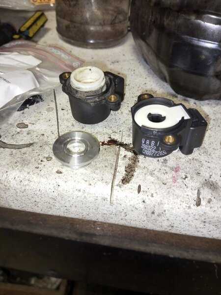

Alexvlad Опубликовано 26 февраля, 2023 Поделиться Опубликовано 26 февраля, 2023 @baron007 я сам высоту не вымерял. Отдал оба датчика ( старый и Новый) токарю. Он сам выводил разницу в высотах. Между ними в приставке устанавливается резинка в про точку. На фото проточка сверху. Уплотнительная резинка с датчика перекочевала на проставку. На фото внизу. Дополнительного крепежа нет. Ссылка на комментарий
