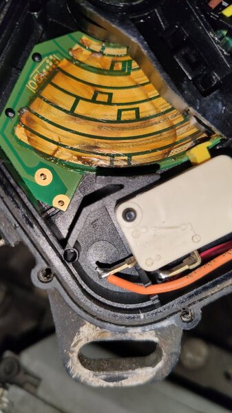

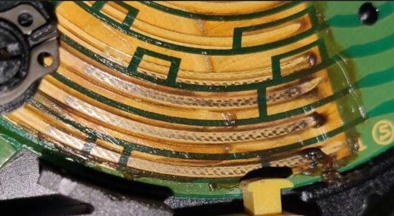

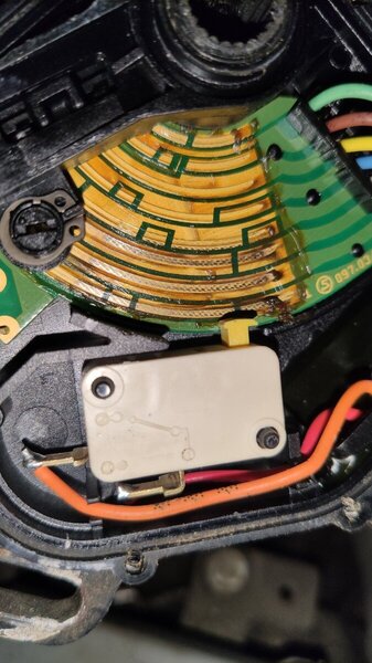

C5_LV Опубликовано 20 февраля, 2023 Поделиться Опубликовано 20 февраля, 2023 В C5 2005 AL4 стоит коммутатор CMF-930400. Рассчитаный на работу в 4 положениях В машинах с AL4 у которых есть режим только 3 скорости и только 2 скорости стоит такой же коммутатор или другой с 6 положениями? Режимы 3 и 2 скорости включаются ведь троссом, соотвественно он должен иметь ещё ход после драйва Или он универсальный и имеет всегда 6 позиций и в машине где нет режима 2 и 3 в случае поломки может в положении рычага в драйве включаться позиция режима 3 скоростей? Тот же вопрос по коробке, они отличаются в разных машинах или везде имеют 6 позиций т.е. дополнительные две после драйва? Ссылка на комментарий
