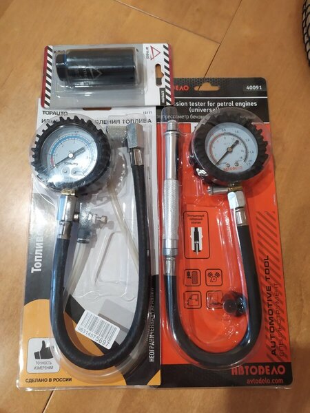

lion Опубликовано 24 ноября, 2023 Поделиться Опубликовано 24 ноября, 2023 6 минут назад, mister z сказал: @lion это надо в живую видеть. Пока так, в мертвую! Просто может есть попроще вариант. Ентот и для масла и для топлива! И железо на конце! Друзья, еще по компрессии. Вопрос по прибору! Свечи у меня, как я уже писал ,за двигателем, в колодцах. Какое усилие надо для замера , если брать просто, с гибким шлангом? Или склониться к такому варианту, с втулкой. Что-бы сначала ввернуть втулку, как свечу, потом на нее , шланг! Ссылка на комментарий
lion Опубликовано 24 ноября, 2023 Поделиться Опубликовано 24 ноября, 2023 Правда не понятно в этом комплекте одно! Откручивается ли верхняя часть втулки, что-бы ввернуть шланг? Латунь видно, с шестигранником, а вот внутренний размер не понятен, пристыкуется или нет? Кто владеет инфой? Ссылка на комментарий
Алексей 2010 Опубликовано 24 ноября, 2023 Поделиться Опубликовано 24 ноября, 2023 Знаю, что в похожий мотор TU3A 1,4 с такой втулкой никак ! не подобраться. Только гибкий шланг. Ссылка на комментарий
lion Опубликовано 24 ноября, 2023 Поделиться Опубликовано 24 ноября, 2023 38 минут назад, Алексей 2010 сказал: Знаю, что в похожий мотор TU3A 1,4 с такой втулкой никак ! не подобраться. Только гибкий шланг. Заказал недорогой, с втулкой и гибким шлангом. Учитывая длину инструмента, когда выкручиваю свечи - это кардан, малое колено , сверху трещетка! Двигатель , один в один! Посмотрим, может, то! Однозначно поделюсь! Ссылка на комментарий
lion Опубликовано 15 декабря, 2023 Поделиться Опубликовано 15 декабря, 2023 Друзья, приветствую! Благодарю всех, за советы и помощь. ZIGGY - огромнейшее спасибо!!! Теперь по порядку. Последние мои потуги по авто ( температура опустилась ниже -10 и машина, около дома, на улице), это выкручивание верхней лямбды, что-бы завестись без нее. НИФИГА!!! Прикладываю фото и цены дивайсов, которыми сейчас обладаю и готов поделиться , при необходимости: ключ для кислородных датчиков, приборы по замеру компрессии и давления топлива в системе . Ориентир по ценам на ноябрь-декабрь 2023 года; ключ - 528 р, по бензину- 983 р, компрессия - 798р.Не смог выкрутит , даже с воротком, " слизал" грани на датчике! Наверное такие вещи не надо делать зимой. И надо ( наверное), греть коллектор, вокруг него. К сожалению, не доехал до Митино. Завел очень , не просто. Два комплекта - катушка + свечи, нагретые на плите. Ожила, на втором комплекте. Перед этим еще обзвонил, несколько профильных сервисов. Отказываются брать!!! На Лионмоторс, сказали, что аппаратура может не диагностировать мой вариант. Не отказали на Яуза Моторс, в Бутово. Причину нашли. Разбило посадочное место шестерни ГРМ и люфтила шестерня коленвала. В следствии этого зажигание " поплыло", пропала мощность. Люфт сравнили, с перескоком ремня ГРМ, на 2 зуба. Итог ремонта ( Все запчасти, а это новый набор ГРМ, новая помпа и шестерня коленвала, сальники , распред и коленвала , моторное масло, антифриз, шпонка шестерни коленвала, герметик, холодная сварка, цеп привода масляного насоса , шестерня ГРМ б/У, болт шкива коленвала + работа) ---63500. Дорого или нет, прокомментируйте. Двигателя практически не слышно, низы не были , никогда такими " дурными". Говорить, что все прекрасно, пока рано!!! Теперь совет людям, обращающимся в такие "громкие" сервисы!!! проверяйте все досконально!!! Мне пытались вписать несуществующие работы! За замену набора ГРМ, объявили, почти 12 тысяч!!! Здесь я возмутился и переспорил специалиста, перечислив операции, по демонтажу! Цена опустилась до 7910 - считаю, это тоже дорого!!! Все документы прикрепляю. Обратите внимание, на чем нас дурят!!!Элементарно ГЕРМЕТИК!!! Нарисовали почти на 2900 рублей!!! По итогу, даже не выработали мой тюбик, за 370 рублей. Справа в документе, ручкой, написана моя сумма запчастей, которые буквально, через 15 минут, заказал в ближайшем АВТОДОКЕ. Обратите внимание на антифриз, который привез я, он на картинке. Здесь 5 кг и сколько осталось. В документах , сами увидите!!! и никто не уменьшил-бы, тот объем. По маслу, попросил не заливать больше 3,2 . Залили 4 из 4 ( якобы, двигатель сухой). Отдали все коробки, даже из - под фильтра. Из под масла - нет. Терзают смутные сомнения. В итоговой документации, вписали универсальную смазку, стоимостью почти 3000 рублей ( не указан объем), и вроде, как напихали ее на 600 рублей!!! Объяснить не смогли , куда намазали. Просто убрали из списка!!! К чему я это друзья. Представляете , если приехала девушка!!! Чота , вспоминаются слова , одного из персонажей , одного знакомого фильма : " Не мы такие! Жизнь такая". Всем удачи. Минимум поломок, особенно на дороге! А лучше , их отсутствие, ВООБЩЕ!!! Через неделю отпишусь, как ведет себя авто. Пока на дальнее расстояние не ездил. В идеале, надо было менять коленвал! Посмотрим!!! usatik33 1 Ссылка на комментарий

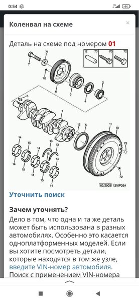

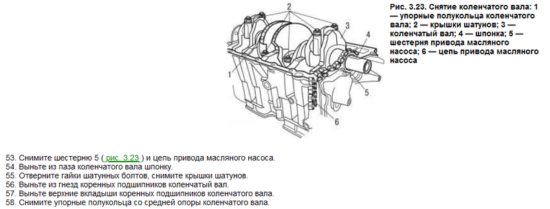

lion Опубликовано 15 декабря, 2023 Поделиться Опубликовано 15 декабря, 2023 Коллеги, остался вопрос по схеме двигателя. Есть ли где посмотреть мотор в разрезе ( TU5JP или TU3) . У меня сейчас заменены детали номер: 8,2,4,3,7 - это касается коленвала. Простой вопрос : цепь привода масляного насоса от шестерни 2 ? Ссылка на комментарий
Алексей 2010 Опубликовано 18 декабря, 2023 Поделиться Опубликовано 18 декабря, 2023 В 15.12.2023 в 16:06, lion сказал: цепь привода масляного насоса от шестерни 2 ? Да, получается так: Ссылка на комментарий
