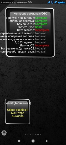

lion Опубликовано 22 ноября, 2023 Поделиться Опубликовано 22 ноября, 2023 19 минут назад, usatik33 сказал: которая не фурычит) Что там по ДК2? Обрыв подогрева или низкая эффективность ката? Ошибки в смысле Это то, что показал торк. Что еще могу из него полезного вытащить? 14 минут назад, usatik33 сказал: Главное чтобы помогло +100 Ссылка на комментарий
usatik33 Опубликовано 22 ноября, 2023 Автор Поделиться Опубликовано 22 ноября, 2023 Только что, lion сказал: Это то, что показал торк ничего не показал, от слова совсем ставить приборы нужные и смотреть Как ставить в курсе? 2000 EW7 1,8 Ссылка на комментарий

usatik33 Опубликовано 22 ноября, 2023 Автор Поделиться Опубликовано 22 ноября, 2023 12 минут назад, lion сказал: По вторичной , ничего!!! Ничего на всех пределах тестера? Колпачки снять, пружинки убрать, мерить на пятаках Тут инфа есть 12 минут назад, lion сказал: Рад бы, да нет их! Возможно, но напряжение и обороты быть обязаны Приборы- я имею в виду окошки (тапни меня) со значениями 2000 EW7 1,8 Ссылка на комментарий
