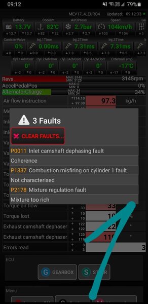

Машина ехала по трассе и на обгоне 90-100км/ч на 4 передаче вылезла ошибка (1)
После этого была заменена катушка и ошибки пропали

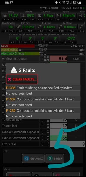

Через км 120 при подъёме в гору загорелся чек, пропала тяга, ошибка антиполюшн (2)
Замена катушек и перестановка местами не помогла. Работал только 2 и 4 цилиндр
Перегрева не было максимум температура 105 -107 достигала
После перекидывали катушки с другого Ситроена ничего не помогало , но если ставить свои туда то он начинал так же троить и уходить в ошибку .

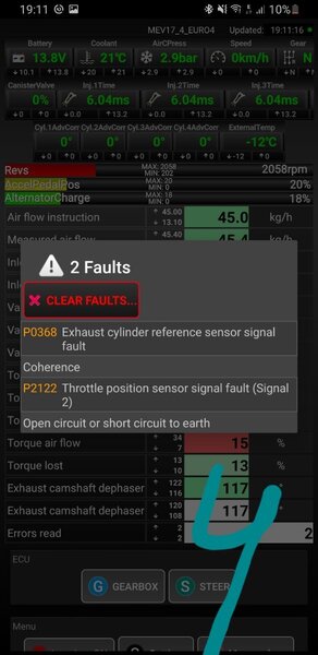

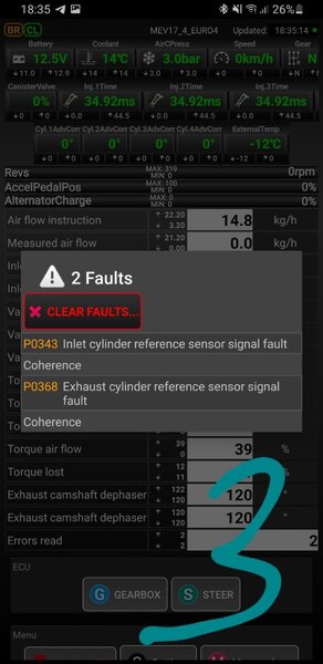

После танцев с бубном были ошибки (3) и (4)
Ближе к ночи после передергивания всех датчиков в доступности без разборки авто , машина завелась на 4 горшках но с ошибкой по дросселю и смеси но держала обороты и пердела, так и потащили на тросу 224 км

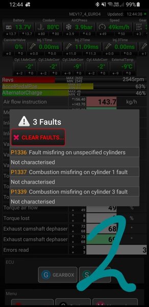

По пути глохла и заводилась уже с ошибкой (5) на трассе приходилось держать обороты , что бы хоть как то находиться за рулём и не замёрзнуть .
Пока катился на тросу если завести и держать обороты 2 и 4 форсунка лила а если заводиться с помощью передачи и сцепления форсунки молчали

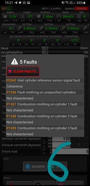

По приезду в город были куплены 4 свечи и 4 катушки
Машина теперь не заводиться вообще
После попытки завести с толкача глохнет как только нейтраль ставишь или останавливаешься ошибки (6)
Куда копать ? Может кто сталкивался с подобным
Ошибка p0343 скорей всего потому что отсоединеняли разъем ибо говорили что так она на дроселе работает
Основная проблема не работали два горшка
После замены катушек и свечей не работают 3 горшка 😅
