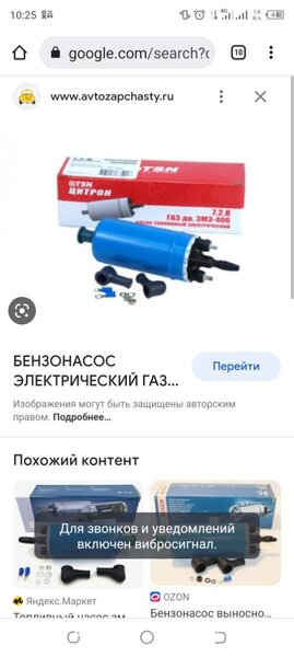

Alexvlad Опубликовано 14 февраля, 2023 Поделиться Опубликовано 14 февраля, 2023 6 часов назад, DenCitr сказал: -Схватывает и начинает работать только на эфире, -Точное давление не знаю, но присутствует. меня пока только одна мысль что проблема с эл.питанием (или импульсом )на самой форсунке. Но не могу адекватную схему найти, откуда и куда … В дебри со схемами лезть не стоит от слова совсем!!! Прокачиваем топливную как следует. Пока нормальное давление не создастся ничего не заведется. Да грушей для подкачки это делать очень муторно. Я использую моторчик насос для этих целей. Ссылка на комментарий
DenCitr Опубликовано 14 февраля, 2023 Автор Поделиться Опубликовано 14 февраля, 2023 1 час назад, Alexvlad сказал: В дебри со схемами лезть не стоит от слова совсем!!! Прокачиваем топливную как следует. Пока нормальное давление не создастся ничего не заведется. Да грушей для подкачки это делать очень муторно. Я использую моторчик насос для этих целей. Согласен, подскажите какой моторчик лучше использовать Ссылка на комментарий

Alexvlad Опубликовано 14 февраля, 2023 Поделиться Опубликовано 14 февраля, 2023 @DenCitr я примерно таким пользуюсь. @koro в этом случае представляем, что груша это кистевой эспандер. И начинаем тренировку. 😀😀😀 Ссылка на комментарий
