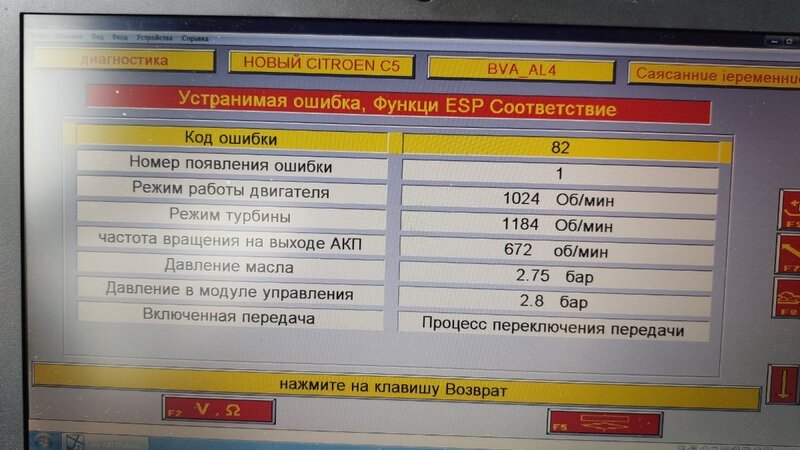

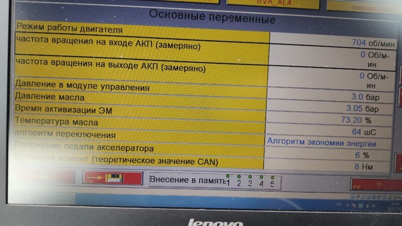

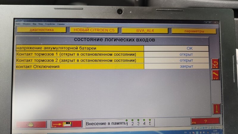

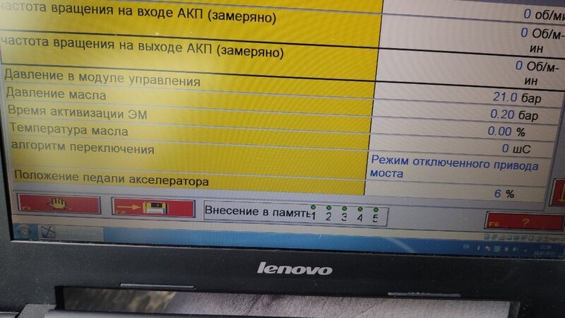

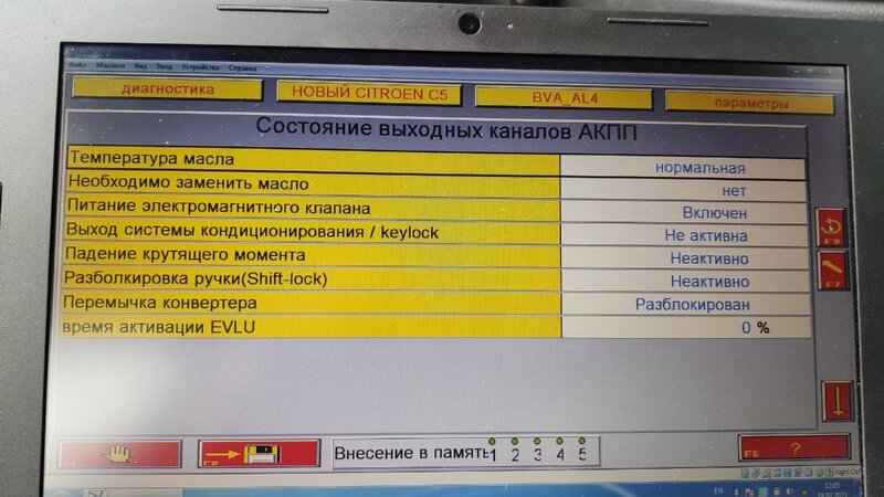

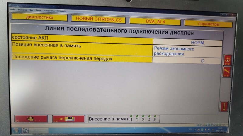

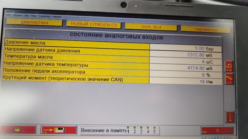

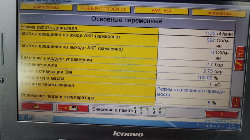

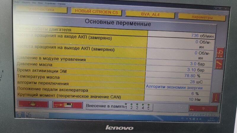

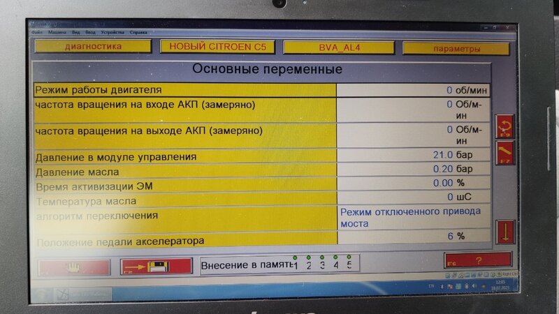

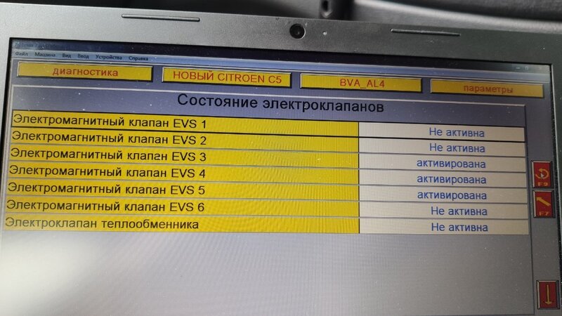

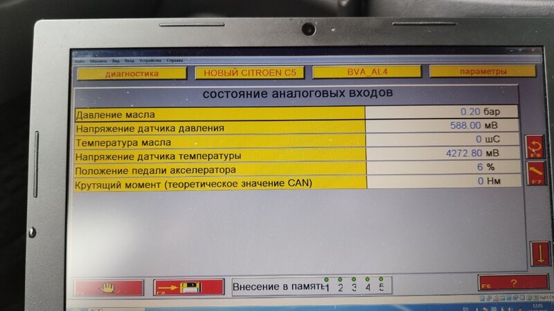

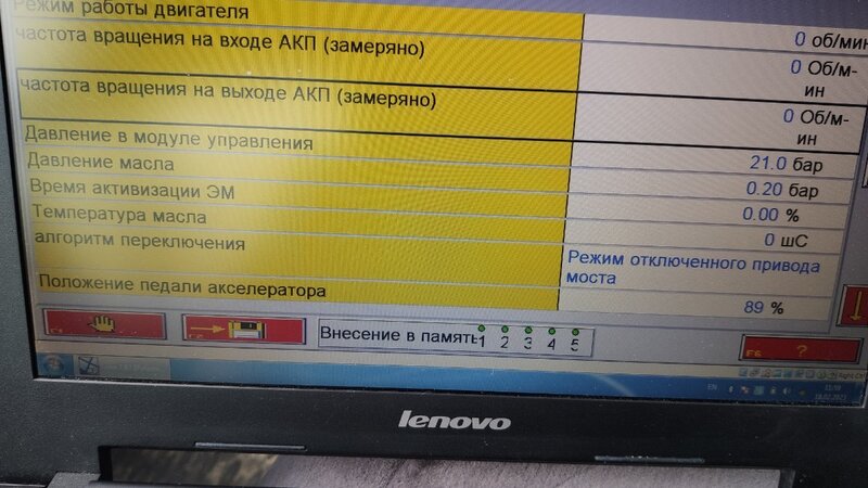

C5_LV Опубликовано 18 февраля, 2023 Автор Поделиться Опубликовано 18 февраля, 2023 посмотрел данные по лексии. ошибка таки появилась. но толку от неё я думаю не будет, не о чём она не говорит ещё вот фотки диагостики, может чем то поможет Ссылка на комментарий

Rykopop Опубликовано 19 февраля, 2023 Поделиться Опубликовано 19 февраля, 2023 @C5_LV "режим"- это ни что иное, как блокировка выбранной передачи. Т.е. задаешь 3- и коробка ни вверх ни вниз с нее не переключает. Именно режимов на алках вроде всего 3- драйв (т.е. автомат), ручной и зимний. Первые два понятны из названия, зимний отличается тем, что трогаешься со второй вроде, типа меньше шанс сорвать в пробуксовку и закопаться. Насчет ошибки по есп- не подскажу, у меня механика и висящая щас ошибка по есп связана с тем, что после замены рейки мне лень заехать на сход/развал и выставить руль в ноль. Как тут автомат прикручен я не знаю. Немного напрягает такой момент- обычно, давление в автоматах в районе 3 бар. На скринах давление в модуле управления где 5, а где и 21 бар, не уверен в правильности. А вообще- ошибка по есп- это скорее следствие. Выше выкладывали ссылку на тему по ал4, как вариант таки проверять клапан включения, потом селектор и дальше по итогу смотреть. Просто если селектор- то были б другие симптомы мне кажется. Механически он бы включал 4ю без проблем, но из-за селектора либо падал в аварию, либо обратно втыкал третью. Шо ощущалось бы по идее толчком. VIN: VF7DCRFNC76465859 Ссылка на комментарий

Rykopop Опубликовано 28 февраля, 2023 Поделиться Опубликовано 28 февраля, 2023 А ошибка есп интересно не может влиять? @Бес, а есп тут не завязана на данные автомата как-то? VIN: VF7DCRFNC76465859 Ссылка на комментарий
C5_LV Опубликовано 28 февраля, 2023 Автор Поделиться Опубликовано 28 февраля, 2023 @Rykopop Проблема в том, что эта ошибка никак не идентифицируется. Она есть, но никто не знает что она означает Ссылка на комментарий
Бес Опубликовано 28 февраля, 2023 Поделиться Опубликовано 28 февраля, 2023 1 час назад, Rykopop сказал: @Бес, а есп тут не завязана на данные автомата как-то? Ну вообще-то наоборот. От ЕСП/АБС данные идут в блок АБС, и оттуда в блок коробки. Тот должен знать едет машина вообще или стоит, как крутятся колеса - равномерно или буксует какое-то. Из этих данных мозги коробки включают программу, по которой работает коробка. 40 минут назад, C5_LV сказал: Она есть, но никто не знает что она означает Напомни номер? Эта, что 82? ВИН? Природа мудра, и Всевышнего глаз Видит каждый наш шаг на тернистой дороге Наступает момент, когда каждый из нас У последней черты вспоминает о Боге... Ссылка на комментарий
C5_LV Опубликовано 28 февраля, 2023 Автор Поделиться Опубликовано 28 февраля, 2023 @Бес да, 82 ошибка VF7RCRFJF76684218 Ссылка на комментарий
Бес Опубликовано 1 марта, 2023 Поделиться Опубликовано 1 марта, 2023 9 часов назад, C5_LV сказал: VF7RCRFJF76684218 Блин, нет такой ошибки. Есть но она по двигателю На разных моделях по-разному звучит. P0082 Ошибка электромагнитного клапана регулятора фаз газораспределения (Задний ряд цилиндров) : Короткое замыкание с «массой» P0082 Электроклапан механизма газораспределения впускных клапанов, Линия 2 : Значение слишком низкое- Короткое замыкание с «массой» - Электроклапан механизма газораспределения впускных клапанов - Компьютер управления двигателем @LEKSO посмотри выше. Может есть какие мысли? Природа мудра, и Всевышнего глаз Видит каждый наш шаг на тернистой дороге Наступает момент, когда каждый из нас У последней черты вспоминает о Боге... Ссылка на комментарий
